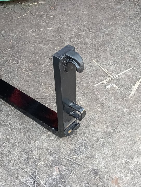

soltys48 19861 Napisano 30 Styczeń stary sołtys 19861 36463 2 godziny temu, superfarmer02 napisał: Tak Błąd Sam taki popełniłem Zabezpieczasz je sworzniem od zabezpieczenia narzędzi? Udostępnij ten komentarz Link do komentarza
radekz200 6800 Napisano 30 Styczeń Zaawansowany 6800 12856 15 godzin temu, konteno napisał: @superfarmer02 jak połamiesz to wiesz gdzie do POspawania zawieźć 🤭 na złom do tykocina 😂😂 12 godzin temu, ZetorMisio napisał: Dzięki @bratrolnika to ja się ustrzegłem przed zakupem tego 💩💩💩. a somsiad zadowolony 😛😂 mówił że dobrze pospawane 💪 Udostępnij ten komentarz Link do komentarza
superfarmer02 3690 Napisano 30 Styczeń VIP 3690 4712 8 minut temu, soltys48 napisał: Błąd Sam taki popełniłem Zabezpieczasz je sworzniem od zabezpieczenia narzędzi? Oczywiście, od dołu jeszcze zostawiłem oryginalne mocowanie od widlaka które zapiera się o dolny profil ramki Udostępnij ten komentarz Link do komentarza
soltys48 19861 Napisano 30 Styczeń stary sołtys 19861 36463 Czyli tak jak u mnie Wygnie Ci rygle. To tylko kwestia czasu 1 Udostępnij ten komentarz Link do komentarza
superfarmer02 3690 Napisano 30 Styczeń (edytowany) VIP 3690 4712 4 minuty temu, soltys48 napisał: Czyli tak jak u mnie Wygnie Ci rygle. To tylko kwestia czasu Czemu ma wygiąć? Całość wisi na hakach a dolne zabezpieczenia tylko trzymają żeby się nie odchylały od ramki. Do góry też nie podskoczy bo od dołu trzyma Edytowano 30 Styczeń przez superfarmer02 Udostępnij ten komentarz Link do komentarza
szymon09875 10048 Napisano 30 Styczeń Zaawansowany 10048 7905 49 minut temu, superfarmer02 napisał: Czemu? Delikatny manewr rozstawem jest. Nikt tu nie będzie tony dźwigał. Max 700kg w palecie. Do bb wygodniej mi cyklopem @Łolek spytaj, jakbys miał te haki tam gdzie osprzęt zakładasz to co innego. A tur był trochę mocniejszy jak ten twój. Udostępnij ten komentarz Link do komentarza
superfarmer02 3690 Napisano 30 Styczeń VIP 3690 4712 Dużych ciężarów nie będę podnosił więc myślę że wytrzyma. Udostępnij ten komentarz Link do komentarza
bratrolnika 28799 Napisano 30 Styczeń Zaawansowany 28799 18385 najwyżej się potem nagra film że te nowe polskie tanie tury to h*ja warte są, i się gną od samego patrzenia😜 3 Udostępnij ten komentarz Link do komentarza
superfarmer02 3690 Napisano 30 Styczeń VIP 3690 4712 A jak, 😂 dla tradycji 🤭 1 Udostępnij ten komentarz Link do komentarza
kamciow 125 Napisano 30 Styczeń Zaawansowany 125 1288 Dołożyc kilka złotych na ramkę i jest spokój, a tak, ani mauzera nie złapie, ani palety w drugą stronę. Fajnie że masz paleciaka, szkoda że średnio sie do roboty przyda Udostępnij ten komentarz Link do komentarza
superfarmer02 3690 Napisano 30 Styczeń VIP 3690 4712 Paletę, skrzyniopalety, mauzer bez problemu złapie Udostępnij ten komentarz Link do komentarza
