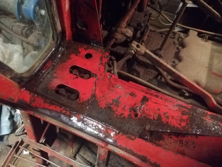

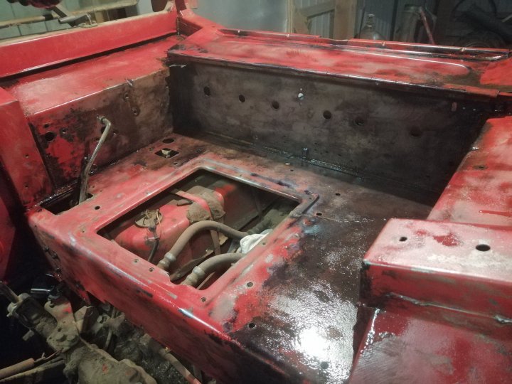

Wyczyszczone mechanicznie jak tylko się dało..najlepsza była by profesjonalna piaskarka ale póki co na taką mnie nie stać..Jeszcze piaskarka pikus ale na sprężarkę która miała by to napędzić trochę więcej grosza potrzeba 😂jak już nie będzie innych wydatków to sobie ze szwagrem na pół sprawimy coś konkretnego 😀

@timo
Wieczorem pociągnięte kilka warstw neutralizatorem rdzy. 😉Wielkie dzięki za pomoc 😉 wydajność tego środka faktycznie jest super 😉Jutro zobaczę jaki będzie efekt
Udostępnij ten komentarz
Link do komentarza
  • Zaawansowany
  • timo
  • 824 3339
Nie wiem, czy te "kilka warstw" nie zaszkodzi - on ma tylko związać chemicznie tlenek żelaza, więc kładzie się w jednej warstwie, max 2. Zapomniałem tego napisać, ale chyba jest na opakowaniu? Ale myślę, że będzie ok.
Co do piaskarki, to do takich prac wystarczy taka mała "pistoletowa", czyli taka, którą całą trzymasz w ręce razem ze zbiorniczkiem - coś jak pistolet do malowania z dolnym zbiornikiem. Ważne, żeby ścierniwo było ostre - ja do takich prac używam elektrokorundu 0,6-0,8 i efekt jest naprawdę niezły. Wiadomo, że idzie to powoli, ale to nie są jakieś wielkie powierzchnie. A na pewno lepiej oczyści niż "druciak", bo te szczotki na wiertarki i szlifierki mają tę wadę, że są trochę za szybkie i ma skorodowanym metalu robi się taka "ugładzona" warstwa, która obniża przyczepność powłok lakierniczych.

Na puszce jest od 1 do 3 warstw w krótkich odstępach czasu bez potrzeby odparowania. Więc myśle że będzie ok😉 Tyle że temp w której to stosowałem była  sporo   niższa niż  zalecana przez producenta ale może się to na efekcie końcowym mocno nie odbije.. Najwyżej będzie dłużej schlo ale garażu ogrzewanego nie mam, radykalnego ocieplenia nie zapowiadają a czas ucieka..
Niby tylko raz na jakiś czas się takie rzeczy robię ale może faktycznie sobie sprawie taka mała piaskarkę bo jeszcze mnie czekaja poprawki kabiny w c-360 bo nawozy zrobiły swoje..

A to spoko, myślałem, że tego z 6 warstw nalepiłeś ;) Jak tak napisali na puszce (wydawało mi się, że mniej, ale pamięć już nie ta), to powinno być ok, temperatura też nie powinna wielkiej szkody zrobić, żeby chociaż z 3-5 stopni było, to raczej powinno być ok.

@timo
Nie nie :) Przesada też nie wskazana ;) Wczoraj pod wieczór malowałem do jutra postoi i chyba na spokojnie mogę malować podkładem.
@TytanowyJanusz
Ja z tymi odrdzewiaczami wcześniej do czynienia nie miałem teraz też bym pewnie pomalował samym podkładem ale Koledzy mi tak doradzili i nie żałuję ;) Drogo to nie kosztowało a skoro ma pomóc i będzie na dłużej to próbuje ;)
@MF675ursus
Zamówiłem taki jak kolega @timo polecił. Pod inną moją fotką pisał właśnie o tym Cortanin F i pisał że do tego co chcę robić to się nie nadaje.

Ta zabudowa jest nierozbieralna? Trzeba kabinę ściągać coś dłubac przy podnośniku / moście ?

@mf362
To co widać to już na maxa rozebrane..
Siłownik od podnośnika wychodzi przez tą dziurę.. Po ściągnieciu kół baki też wychodzą bez problemu co do grzebania w moście to nie wiem ale do skrzyni czy reduktora jest już od góry całkiem dobre dojście. Jak by do grubszego remontu człowiek chciał mieć wygodę to najlepiej zdjąć pewnie kabinę.. Może się ktoś bardziej obeznany w temacie ruska odezwie bo ja się dopiero uczę 😀
@Grzechoo
Dzięki, wychodzę z Alozenia że jak już tyle rozebrane to trzeba to zrobić raz a dobrze żeby do tego za chwilę nie wracać i żeby efekt końcowy cieszyl nie tylko wizualnie ale żeby faktycznie było trochę ciszej.
