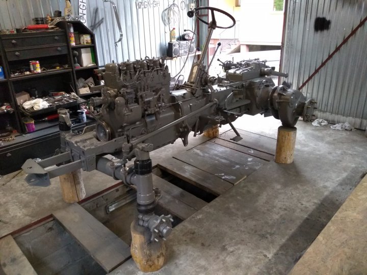

1 godzinę temu, Rafallll360 napisał:
Ale syf  w skrzyni olej  to chyba przepalonka lana i nie zmieniana z 30lat....Musisz odjechać silnikiem skrzynią i mostem i zrobić raz  a dobrze nowe łożyska wałki koła które wymagają wymiany  i najważniejsze wszystko wymieniamy parami i nie słuchaj komuchów co pierniczą trzy po trzy  że nie trzeba a później skrzynia głośniej chodzi niż na starych kołach.....
to mój nie kolegi wyżej i fakt lane pewnie było wszystko ale wyszedł na ludzi

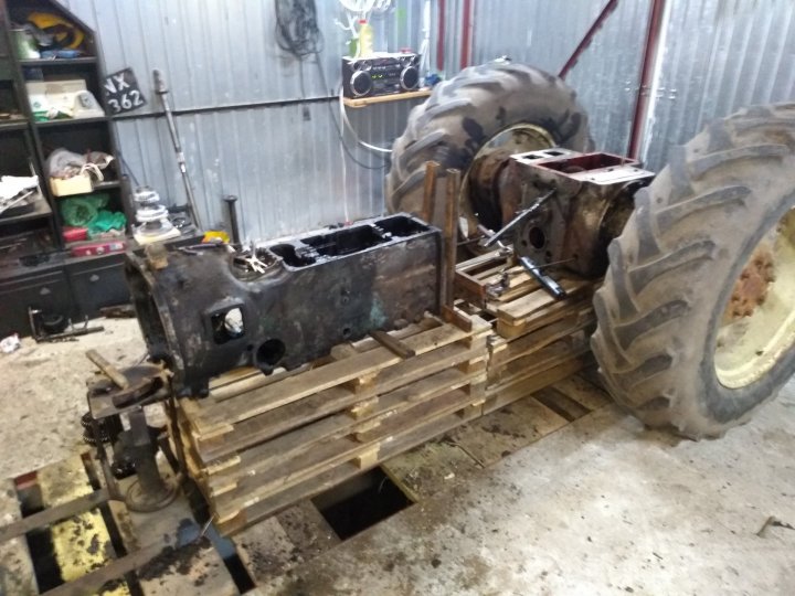

magerC4011 napisał:
no niestety. Zwolnice zwalić, podnośnik zdjąć kabinę podeprzeć i działać :)
A po co zwolnice zwalac?
