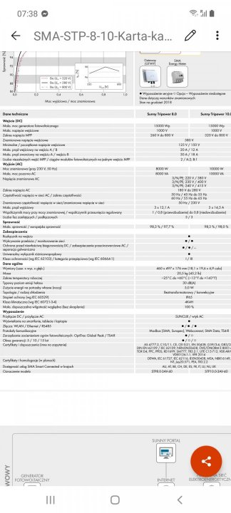

Co znaczy na styk? Moj SMA to znaczy jeszcze nie mój ale jest juz prawie umowa podpisana. Sma Stp 8 moc moc max  aż 15000wp.
Co do magazynowania to zakład zabiera 20% do 10kwp i nie ważne czy wezmę na gospodarstwo z watem 23% czy na osobę inwidualną z 8% VAT
Dlatego że ja mam licznik w taryfie G czyli dla gospodarstwo domowych.
