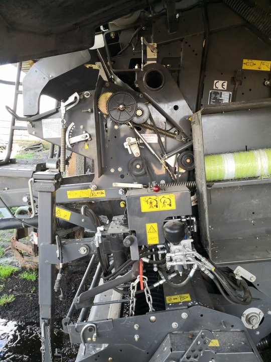

No to jak tak to może wezmę na próbę jedna rolkę. A tak po za tym przy okazji u siebie w claasie kiedyś miałeś problem z siatka i pisałeś że zmieniałeś łożysko od siatki i może pamiętasz gdzie jest te łożysko? Bo u mnie to samo prasuje bez naciagu siatki albo na bardzo delikatnym że zdjętymi sprężynami bo tak to siatka staje i pasek się ślizga. A jak już się tak przytrzymuje to nie zawinie balota

Było coś... tylko ja mam krótką pamięć xD to chyba w ogóle było dosłownie po kilkunastu belach od nowości, wadliwe łożyska akurat w kilkudziesięciu prasach, później była akcja serwisowa
Aczkolwiek nie wiem czy czasem jeszcze raz nie walnęło....
ono jest chyba na tym kole z ząbkami, musiałbym widzieć bok prasy, swoją mam jeszcze zafoliowaną więc nie mam jak

Chodzi o te 'złote' przy łańcuchu i z drugiej strony tryby?

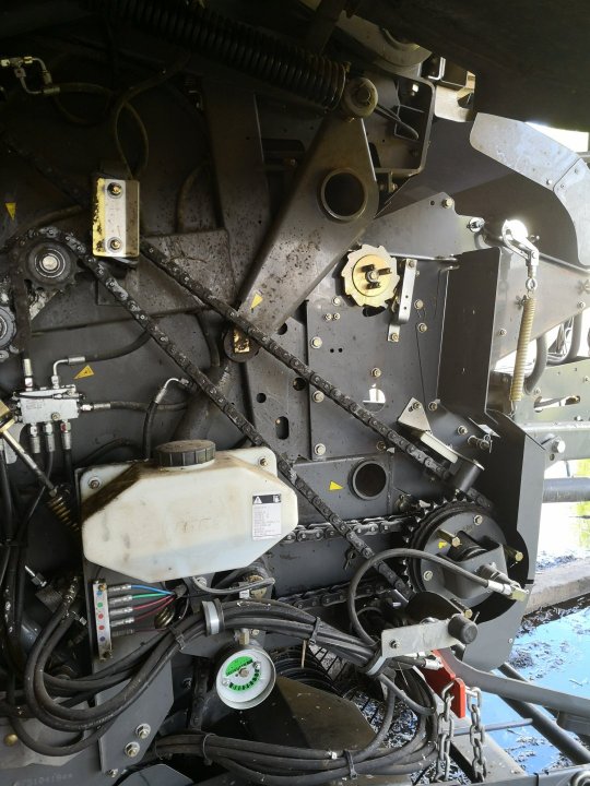

@Grzybekk w polu Ci wtedy wymieniali tu łożysko od siatki? to chyba na tym trzecim kółko po prawej z drugiego zdjęcia?

Taaak, walnęło sprzęgiełko na którymś z tych kół i nie puszczało siatki, dopiero po ponownym podaniu z komputera ruszało. Teraz nie pamiętam które to koło, ale albo pierwsze od lewej (błyszczące) albo trzecie (czarne) - drugie zdjęcie.
