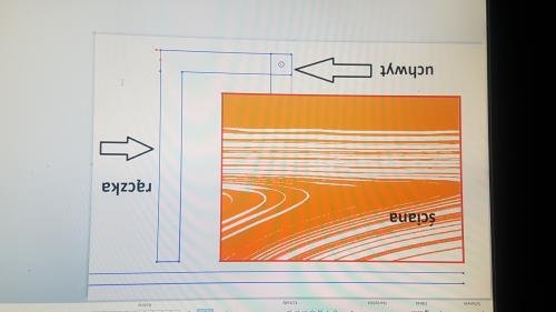

zycietoniejebajka1 1783 Napisano Grudzień 9, 2019 Zaawansowany 1783 2850 2 minuty temu, sumek666 napisał: Tam gdzie ścisk będzie przyznawane oczko. Macie lepszy pomysł to słucham 😉 We wnęce przykrecone coś na styl litery T, do bramy przyspawaj kawałek plaskownika, i brama wyjeżdżasz w to przykrecone na ścianie, blokujesz pretem na łańcuszku i masz ładne i estetyczne zamknięcie 😊 Udostępnij ten komentarz Link do komentarza

sumek666 5084 Napisano Grudzień 9, 2019 rolnik wlkp. 5084 18043 Nie miałem ręki wtedy 😛 @zycietoniejebajka1 ma ciekawy pomysł aczkolwiek muszę go zmodyfikować do własnych potrzeb. Udostępnij ten komentarz Link do komentarza
zycietoniejebajka1 1783 Napisano Grudzień 9, 2019 Zaawansowany 1783 2850 No ale zrozumiałeś co mam na myśli? Prosty, dobry sposób Udostępnij ten komentarz Link do komentarza

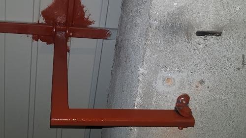

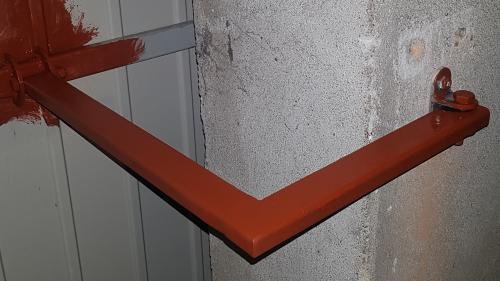

sumek666 5084 Napisano Grudzień 16, 2019 (edytowany) rolnik wlkp. 5084 18043 Edytowano Grudzień 16, 2019 przez sumek666 Udostępnij ten komentarz Link do komentarza
bratrolnika 28760 Napisano Grudzień 16, 2019 Zaawansowany 28760 18357 Aleś dowalił, przy ciemku zahaczysz to ci pół ryja urwie😂 1 Udostępnij ten komentarz Link do komentarza
sumek666 5084 Napisano Grudzień 16, 2019 rolnik wlkp. 5084 18043 Zasmuce Cię Tamtędy nie chodzimy. Udostępnij ten komentarz Link do komentarza
Bartek933 5394 Napisano Grudzień 16, 2019 Zaawansowany 5394 19473 Nie myślałeś nad zamykaniem z zewnątrz? Znaczy się na zewnątrz i rączka do otwierania/zamykania Udostępnij ten komentarz Link do komentarza
sumek666 5084 Napisano Grudzień 16, 2019 rolnik wlkp. 5084 18043 Nie. To jest "tył" gospodarstwa. Wszystkie bramy mamy od środka zamykany. Wejść można tylko przez zakluczane drzwi Udostępnij ten komentarz Link do komentarza
zycietoniejebajka1 1783 Napisano Grudzień 16, 2019 Zaawansowany 1783 2850 2 godziny temu, sumek666 napisał: Aaaa co tu się stanęło 😕 Od j**ane jak u Dzejkoba 😂😂 Udostępnij ten komentarz Link do komentarza
sumek666 5084 Napisano Grudzień 16, 2019 rolnik wlkp. 5084 18043 To jest czerwona farba ostrzegawcza żeby nie 2 godziny temu, bratrolnika napisał: ...przy ciemku zahaczysz to ci pół ryja urwie😂 I będzie gitarowo 2 Udostępnij ten komentarz Link do komentarza

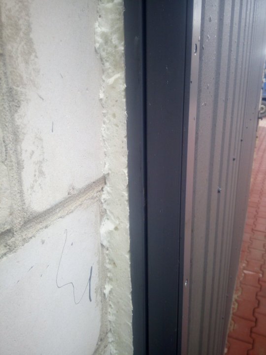

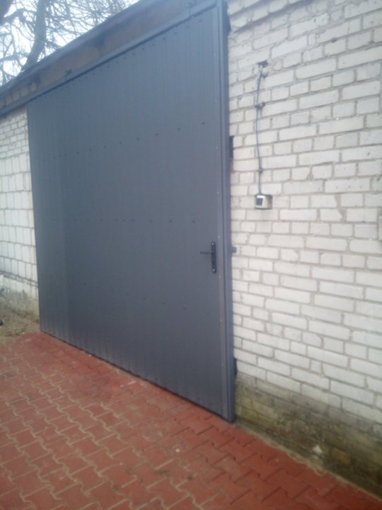

Amazone 0 Napisano Maj 29, 2020 Nowicjusz 0 11 Cześć, Jak zamocowałeś profil u góry do ściany w którym jeździ brama ? Te 3 rolki górne wspawywałeś na środku profilu 40x40x3 czy jak ? Jak uszczelniłeś te drzwi tą szparę 2cm ? Też chcę sobie zrobić taką bramę przesuwaną ale nigdy nie robiłem takiej, dlatego pytam. Widzę już, że trzeba wziąć poprawkę na to jak by się chciało ocieplić budynek to trzeba odejść z drzwiami na grubość styropianu. Udostępnij ten komentarz Link do komentarza
Sadek 1123 Napisano Maj 29, 2020 Zaawansowany 1123 9681 Ja uszczelniłem tak: 1 1 Udostępnij ten komentarz Link do komentarza
sumek666 5084 Napisano Maj 30, 2020 rolnik wlkp. 5084 18043 U mnie ta szpara została. Nie przeszkadza mi to póki co. Profil jezdny jest po prostu przyspawany do konstrukcji dachu. Do dwuteowników. Tak, rolki są wspawane na środku. U mnie jest ten problem, że profil został wspawany w równej odległości od ściany i okazało się, ze ścianą nie jest idealnie prosta. Następnym razem będzie trzeba spawać na sznurek. 1 Udostępnij ten komentarz Link do komentarza
