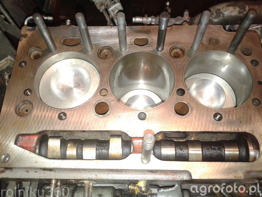

Gość Profil usunięty Napisano Grudzień 26, 2013 Blok był planowany razem z tulejami? Czy tylko tłoki wymieniane? Udostępnij ten komentarz Link do komentarza
waldek315 2 Napisano Grudzień 26, 2013 Zaawansowany 2 436 Z tego co widać to chyba był planowany blok z tulejami nie widać zużycia tulei. Myślę że to nie następna partyzantka z remontem Udostępnij ten komentarz Link do komentarza
misio3p 2163 Napisano Grudzień 26, 2013 ***** *** 2163 4717 Jakiej firmy zestaw naprawczy? Udostępnij ten komentarz Link do komentarza
rolniku360 230 Napisano Grudzień 26, 2013 Zaawansowany 230 2570 nie nie tutaj byyły wstawione nowe tuleje potem planowaniu osiowanie nowe tłoki,wałek rorządu,wał,pompa oleju tutaj wszystko co chciałem żeby było nowe to pokupił. Udostępnij ten komentarz Link do komentarza
rolniku360 230 Napisano Grudzień 26, 2013 Zaawansowany 230 2570 mahle wszystko wyższa półka wał chyba ostróda jeśli dobrze pamiętam Udostępnij ten komentarz Link do komentarza
przybyslawice5211 539 Napisano Luty 21, 2016 Zaawansowany 539 4666 Wiem ze w zetorze tuleje powinny trochę wystawać nad płaszczyznę bloku a w Perkinsie pewnie też Udostępnij ten komentarz Link do komentarza
Gość Profil usunięty Napisano Marzec 7, 2016 Nic nie powinno wystawać. Jak nie wiesz to nie pisz. Udostępnij ten komentarz Link do komentarza
Adi96 1848 Napisano Wrzesień 8, 2016 Zaawansowany 1848 11291 Wiem ze w zetorze tuleje powinny trochę wystawać nad płaszczyznę bloku a w Perkinsie pewnie też Co ty gadasz za głupoty tuleje powinny być równiutko z blokiem bo inaczej przedmuchy Udostępnij ten komentarz Link do komentarza
