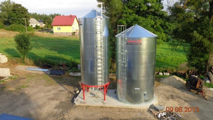

mam 1 x 80 ton bin z 1995r od nowości  kupuje drugi uzywany 100 t czy ktoś próbował sam na własną ręke zrobić wybierak w podłodze czyli zamontować żmijkę? zastanawiam się czy częściowo żmijka musiałaby być zakryta przy załadunku?bo jak by była odsłonięta na całej długości silosa to chyba by jej zaden silnik nie ruszył.próbowa ktoś coś podobnego? a moze macie inne pomysły na rozładunek silosa do zera?
Udostępnij ten post
Link to postu
Udostępnij na innych stronach
bialy2005    582
zrób sobie tak ja ja mam w winklerze. Czyli pod podłoga mam rekaw z zasuwa na koncu tego rekawa otwór centralnie na srodku silosa. W ten rekaw wkładam żmijke która mi wysypuje do kosza pionowej a ta sypie na samochód. Rekawa to  można powiedziec rura  kwadratowa z blachy i zasuwka tez z blachy która steruje z zew.
zrób zdjęcia, tez mam winklery i tez mysle nad udoskonaleniem

bialy2005    582
zdjecia to za wiele nie pokaża bo z zewnatrz jest tylko widoczna zasuwa od rekawa i zasuwa otwierajaca otwór do spuszczania. Zasuwa ładnie pracuje nie ma problemu z otworzeniem pod naciskiem zboża. Winkler ma to w opcji tylko nie oficjalnie. U mnie nie ma rekawa skosnego tylko jest ten pod podłoga w jednej cenie. Rekaw musi miec długosc troszke dłuższa niz promien silosa tak żeby spust umieszczony 10-20cm od konca rekawa był na srodku silosa. Z wentylacja nie ma problemu.

Jesli dobrze rozumiem, to to nie wiele wiecej da tez trzeba końcowke podgarnąć. jęsli jest tylko jeden otwór na srodku silosa

mozesz dokupic lub zrobic wybierak króty wygarnie całosc do srodka i przy takim rozwiazaniu zostaje duzo mniej towaru do łopatowania
