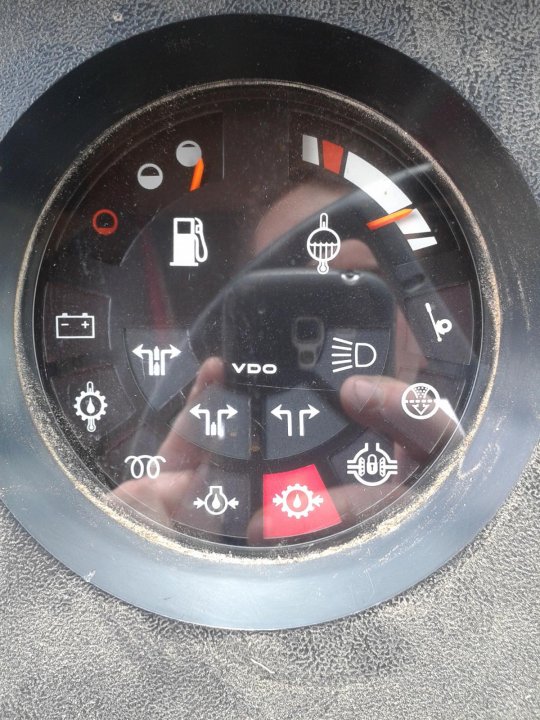

Witam, jestem tu nowicjuszem a od niedawna posiadaczem ciagnika Case 956XL. Praktycznie od kąd go kupilem miga mi na zegarze czerwona lampka (patrz zdjęcie). Na wolnych obrotach sie zapala a jak dam ostro gazu to przestaje sie świecić. Co moze być tego przyczyną ?? Olej w zbiorniku z tyłu ciagnika jest. Moze jakiś filtr trzeba przeczyscic o którego istnieniu nie mam pojęcia. Prosze o wszelkie wskazówki

W fergusanch jest prawiw taka sama i oznacza brak cisnienia w skrzyni biegów. W case jest chyba tak samo...

Poziom płynu hamulcowego :)

turion23    28
Jest to kontrolka od ciśnienia oleju w skrzyni biegów.Też to przerabiałem u siebie w Case.Na początek to bym odkręcił korek spustowy(znajduje się po lewej stronie obudowy skrzyni na samym dole) i spuścił olej ze skrzyni, i tam razem z tym korkiem wyjdzie filtr oleju(taka metalowa okrągła siatka)ja go przeczyściłem benzyną i założyłem ponownie i po problemie tylko z ponownym wlaniem oleju może być problem, bo wlew jest na samej górze skrzyni .Ja robiłem nieduże nacięcie szlifierką w podłodze kabiny aby wlać olej do skrzyni.

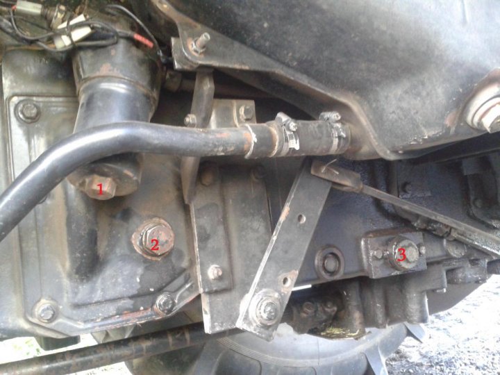

Na początek odkręć obudowę filtra zewnętrznego, masz ją pod lewymi drzwiami, klucz 24, wylej stary olej, wyczyść obudowę. Z którego roku masz ciągnik? Bo jak z lat 90 to olej wlewa się z boku skrzyni a nie od góry.

Koledzy co to jest za element który oznaczyłem cyfrą 1, rozumię ze pod 2 tj korek do sprawdzania poziomu oleju a pod 3 to jest korek do spuszczania oleju i to tam sie miesci ten filterek w postaci siiatkowatej rurki. Dodam ze moj case jest z 90 roku i wydaje mi sie zeby wlac ten olej to chyba trzeba od góry

Więc tak:
1-to jest obudowa filtra hydrauliki, na klucz 24, odkręcasz to(może być potrzebna duża siła bo to ma duży gwint), tam w środku jest filtr hydrauliczny metalowy, jak odkręcisz tą metalową obudowę to w środku jest niecała szklanka oleju, wylej go do zbiornika, w którym trzymasz zużyty olej i zalej tyle samo nowego hytran ultra.
2-korek kontrolno wlewowy, jak ciągnik pracuje na równinach poziom oleju powinien być do tego korka, jak w górach to poziom powinno się wlać do tego korka a następnie stanąć bokiem i dolać jeszcze 2-5 litrów, olej wlewasz właśnie przez ten korek.
3-filtr wstępny, takie długie okrągłe sitko podłączone do rurki, która zasysa olej do pompy sterującej rozłączaniem napędu, jak go wykręcisz wycieknie większość oleju ze skrzyni, ale nie cały, aby spuścić cały, musisz wykręcić jeszcze śrubę w przystawce, znajduje się ona z boku przystawki od drugiej strony niż ta na obrazku, jest na duży imbus.
Poziom oleju sprawdza się tylko korkiem numer 2. Ta miarka z tyłu służy tylko do sprawdzania poziomu oleju w układzie hydraulicznym. Skrzynia ma olej oddzielnie. Do skrzyni wchodzi 29 litrów oleju. I skrzynia ma swoją własną pompę, która odpowiada tylko za rozłączanie napędu i smarowanie skrzyni. Tuz, hamulce i wyjścia hydrauliczne współpracują z drugą pompą, do której filtry są po przeciwnej stronie(obok czujnika ciśnienia oleju).
A w Twoim ciągniku ten czujnik ciśnienia od skrzyni to gdzie się znajduje? To jest ten nad filtrem(nad cyfrą 1 po lewej stronie)?
Jak działa napęd, gdy zapala kontrolkę ciśnienia to załącza też napęd?

Ten czujnik jest wkręcony w obudowę tego filtra,a z napędem nie zauważyłem problemow.

To jak to ten czujnik, to nie ma co się przejmować, wyczyść tylko filtry, wymień olej i dopóki napęd działa to on może sobie mrugać. U mnie jest tak, że jak nacisnę sprzęgło i trochę przytrzymam to ten czujnik też się załącza. Dodatkowo na rozgrzanym oleju i niskich obrotach też się zapala. Niestety jak pompa w skrzyni jest zużyta to tak jest. U mnie samo załącza napęd poniżej 800rpm. Ale jeszcze nie zmieniałem oleju i nie czyściłem tego filtra pod śrubą numer 3, dopiero powoli się za to zabieram, zmienię jak będzie gorąco i ciągnik trochę popracuje.
