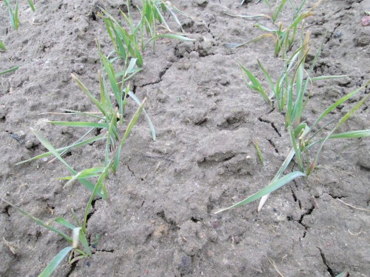

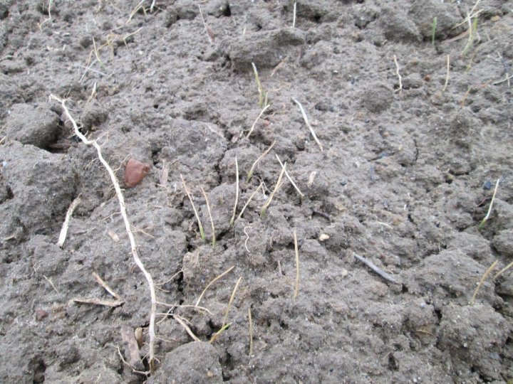

Pszenica Tybalt przewódka, zasiana 1 grudnia 2015 szpilkowała, potem zmarzła, myślicie ze jeszcze odbije?
Pszenica OZON siana 5 listopad 2015r. jak myślicie czy te uszkodzenia są znaczne?

Dziś oglądałem pszenice. Linus z daleka wygląda fatalnie, całe pole żółte, ale z bliska widać , że ze środka zaczyna wypuszczać zielone liście, wiec jeszcze jest nadzieja. Natomiast Arkadia cała zielona.

Mój tybalt wystawał z ziemi 5mm i wygląda tak samo. Jednak z tydzień temu jak przypadkiem byłem na polu wziąłem w garść trochę gleby z roślinami i w domu odbiły. Dzisiaj byłem także na tym polu i także przypadkiem to bez zmian, nic nie rusza stoi w miejscu nic się nie zieleni. No ale w domu rosła. Więc myślę że powinno być ok.

Zgadza się ten ozon wygląda bardzo dobrze ja też go mam z daleka wygląda jakby wszystko padło zero zieleni jak się schyle to inaczej to wygląda ziemia juz puściła środek przetrwał tak puściła korzenie ze ciężko ja wyrwać.To pewnie przez susze jesienią roślina szukała wody stad tak się ukorzenila chyba?

Wszyscy sie wypowiadaja na temat sytuacji na polu to i ja sie wypowiem. Bogatka w 100 % zielona bez oznak przemarzniec, obok zasiany Sailor delikatnie odróżnia wygladem (siany na jednym polu ). Sailor mogl delikatnie dostac po tylku ale nie ma powodu do obaw. Obok pszenica sasiada (nie znam odmiany ) najprawdopodobniej do przesiania. Rozmawialem z kolegami to Agil i Muszelka prawdopodobnie do przesiania.

U mnie Agil siany wcześnie oberwał po liściach przez co zrobił się kompletnie żółciutki, ale bardzo pewnie siedzi w ziemi i cała łodyga jest bielutka. Dzisiaj byłem na kontroli to coś odbija zielonego. Ten siany z początkiem listopada zieloniutki jakby zimy nie widział. Więc nie pewny jest ten siany wcześnie (czyt. pierwsza dekada października). Według pogody długoterminowej nadają ocieplenie z rzędu 8-9C. Po tygodniu ocieplenia zobaczymy co dalej będzie się działo.

Ja na swojego Agila już nawet nie zaglądam. Siałem końcem września i początek października to masakra jak popatrzeć na pole, na jednym kawałku mam z końca października to ładniej wygląda ale też szału nie robi. Jeden kawałek mam przy szosie to jadę często i zerkam co się dzieje to wcześniej było żółto na polu teraz jest dosłownie goła rola, mam nadzieję jeszcze że może z korzenia wypuści nowe listki.
