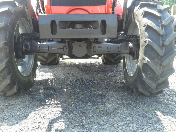

Nowy Zetor Major Skręt podobno w zetorach idzie samemu poprawić.
#237 Share danielhaker
danielhaker
    Po prostu Daniel ;)
  • Moderator Forum
  • PipPipPip
  • 7020 postów
  • Płeć:Mężczyzna
  • Lokalizacja:wschodnie Mazowsze (WSI)
  • Zainteresowania:fotografia, muzyka, motoryzacja, lotnictwo :p
Napisany 11 wrzesień 2013 - 09:02
Nowy Zetor Major Wystarczy ograniczniki trochę wkręcić ale trzeba uważać żeby nie wkręcić za mocno bo koła zatrzymają się na masce

Nowy Zetor Major Zwiększ rozstaw ciągnika, i wtedy możesz wkręcić ogranicznik do tego stopnia aż błotniki przy maksymalnym skręcie nie będą kolidowały o ramę tura. TO NAPRAWDĘ DUŻO DAJE. A i ciągnik przy turze będzie bardziej stabilniejszy przy zwiększonym rozstawie (sprawdzone na PROXIMA 65)
