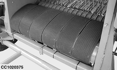

adikpl1    257
A robisz nią słomę, jak Ci idzie w niej, nie zatrzymują się bele. Opcjonalnie można zamówić do nich specjalne pasy na walce: CC1020375.gif
Udostępnij ten post
Link to postu
Udostępnij na innych stronach
Tygrysek    21
dziś belowałem słomę owsiankę jak na razie bez zarzutu żaden balot się nie zatrzymał
