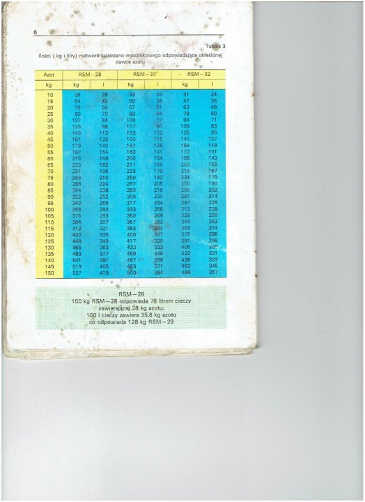

fezoi    170
 Tabelka do przeliczania kg N/l i post-30741-0-15556600-1454230110_thumb.jpgkg rsm 28,32
