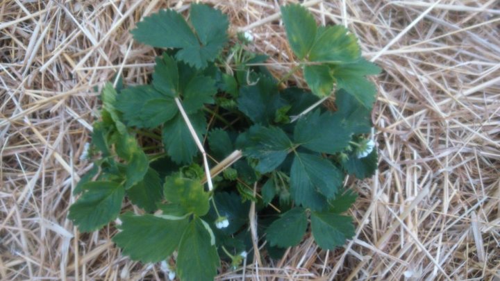

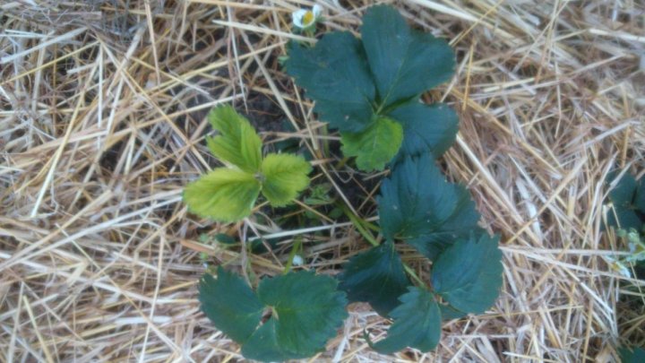

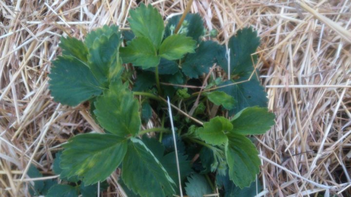

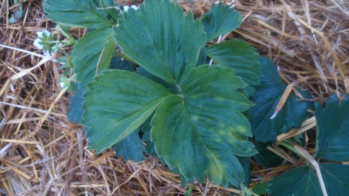

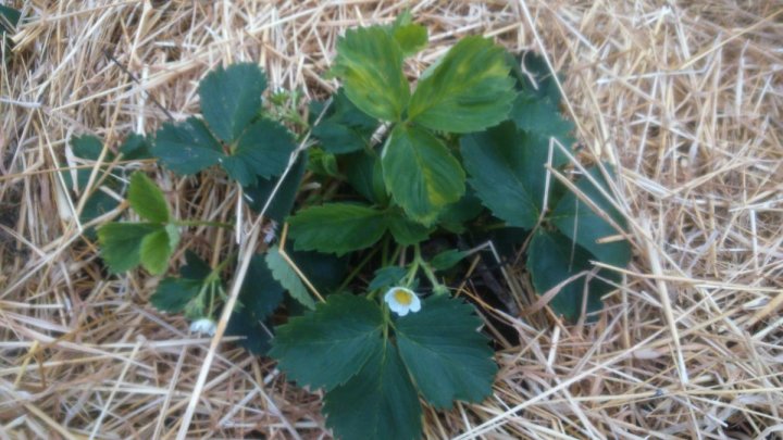

Mam taki problem jak na poniższych zdjęciach. A mianowicie mam trochę wypadów ok 5-10 %. Krzaki które wywaliłem mają właśnie takie czarne korzenie jak na pierwszym zdjęciu i tylko gdzieniegdzie były puszczone młode białe korzonki. Sadzonki były sadzone na wiosnę z sadzonek frigo na flizelinie na agrowłókninie. Druga sprawa to krzaki na kolejnych zdjęciach. Według mnie to roztocz truskawkowiec ale wykonywałem zabieg ortusem 2 razy ok miesiąc temu w odstępie 2 tygodni i nie widzę większej poprawy.

daj przekrój korzenia to będę wiedział co to tak to ciężko określić czy robak czy weticilioza
a na drugim zdjęciu wygląda na przędziorka a jak wygłada spód liścia jest tam coś
jaka była temp podczas oprysku i o jakiej porze pryskałem
ortus temp 20 c może być w dzień
na duże kolonie akamarnik ale wieczorem bo nie jest foto stabilny
i co to za odmiana

Odmiana Elkat pryskane zawsze wieczorem. Liście właśnie oglądałem nawet pod lupą i czysto ale jutro jeszcze zerknę na ten poplamiony i wrzucę zdjęcie przekroju.
