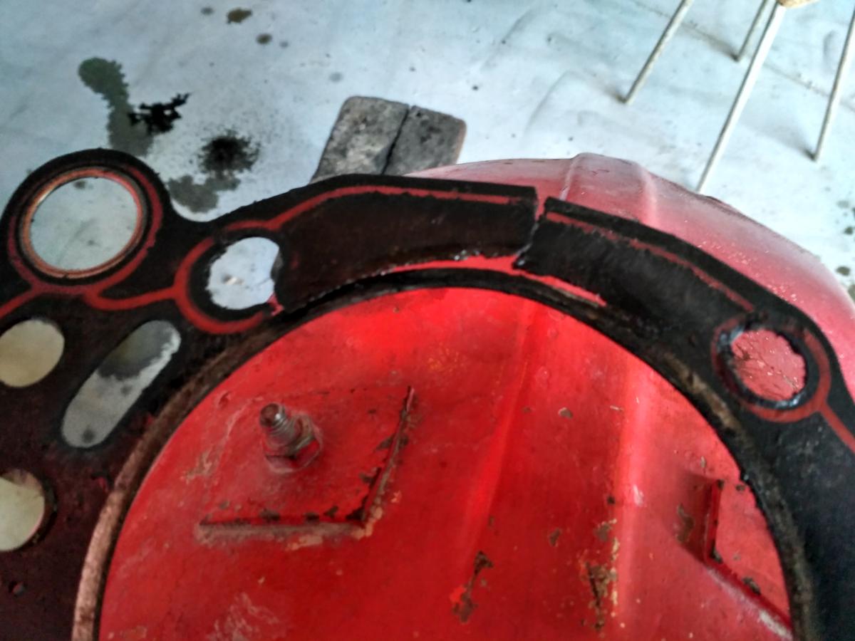

Panowie, dmuchnęło mi uszczelkę i wygląda tak jak na zdjęciu. Co mogło być przyczyną? bo spodziewałem się delikatnego pęknięcia a tu takie coś. Do końca chodził bez żadnych oznak tylko zaczęło się lekko pocić od strony kabiny.
