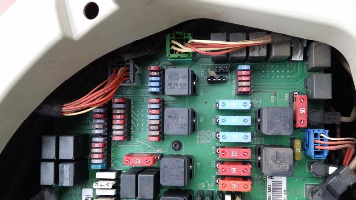

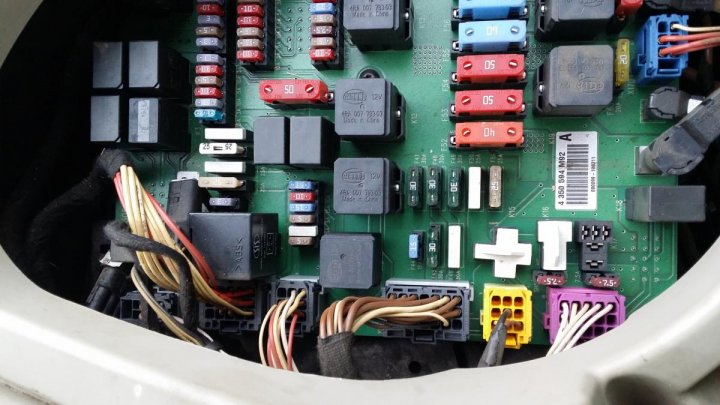

Witajcie. Mam problem ze skrzynią biegów w ciągniki Massey Ferguson 8670. Skrzynia pracuje jedynie na biegu 3, działają pół biegi. Natomiast nie zmienia biegów.
Sprawdzałem bezpieczniki, wszystkie są ok.
Może jakiś czujnik padł? Pytam Was, może ktoś miał podobny problem z tego typu skrzynią biegów.
Zdarza się że skrzynia wyrzuca bieg i musze wyłączyć i włączyć traktor by ponownie wrzucić bieg.
Poniżej kilka zdjęć bezpieczników

Bardzo możliwe uszkodzenie silniczka nastawczego od skrzyni . Trzeba zrobić diagnostykę i będzie wszystko wiadomo . DynaVT ma to do siebie że uszkodzenie jednego z czujników wrzuca ją w tryb awaryjny i nie działa sterowanie . Jeżeli ciągnik jeździ na sterowaniu awaryjnym to skrzynia powinna być OK . Wicej info 508744261
