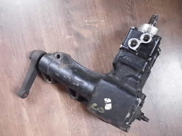

Ona ma już w sobie wszystko tylko pompę podpiąć?
Chciałem brać od astry ale jakiś idiota palnikiem przepalił ośkę przy samym rozdzielaczu, aż olej poleciał.
