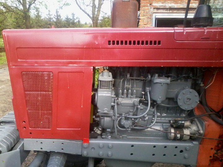

masz czerwonego i to oryginalny kolor najlepiej zachowany jest pod maską np na pokrywie zaworów (okolo roku 1990 +-3 lata byly tez niebieskie no i teraz jakieś ostatnie 5-8 lat podwozia są chyba czarne a na dwozie czerwone)
A twój żle nie wygląda podwozia znaczy silnik skrzynia nie ma po co malowac

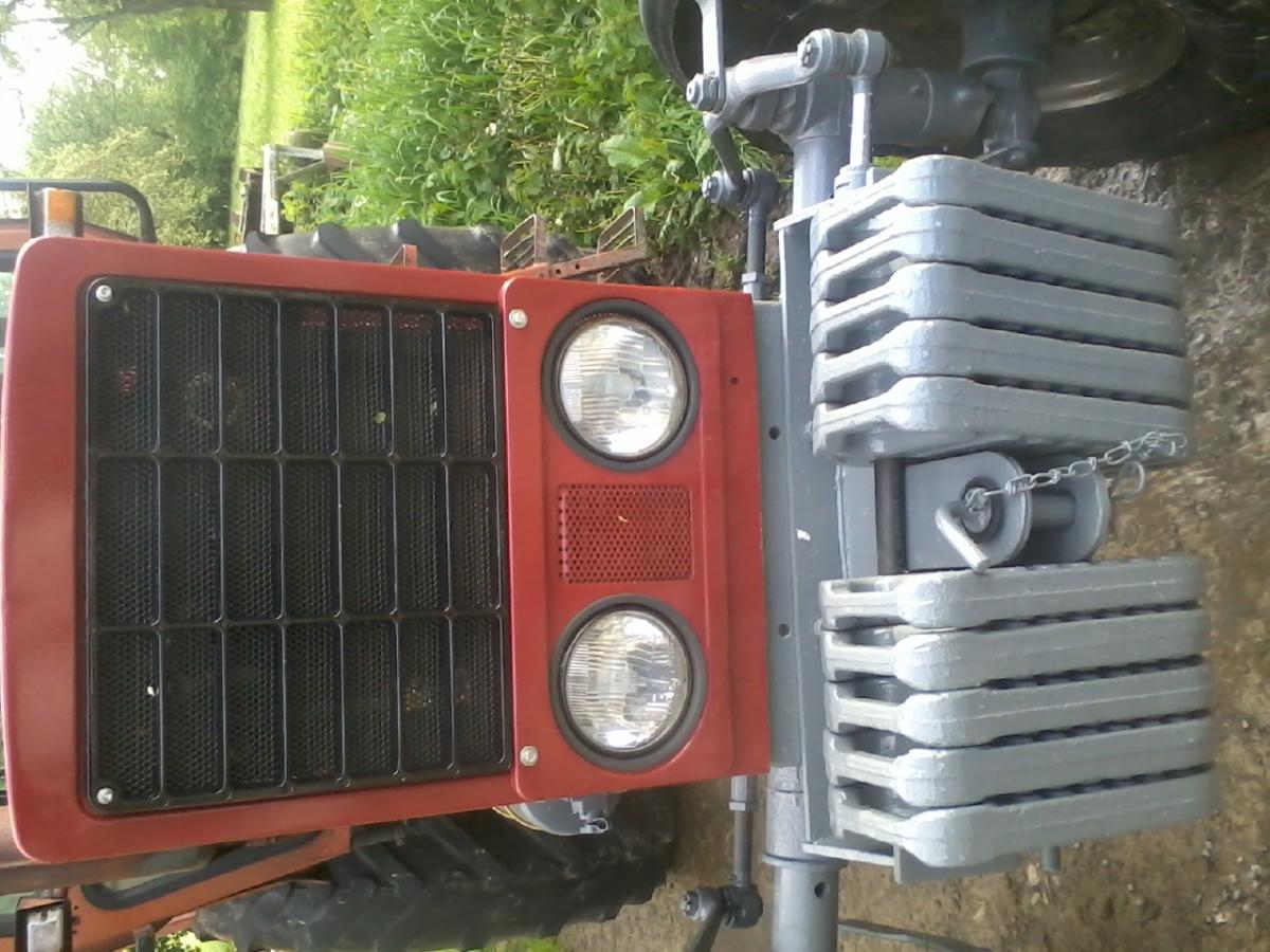

Ja rok temu pomalowałem na czarno całego,pierwszo rozebrałem na części, dobrze wyczyściłem fleksem ze szczotką drucianą.Felgi na szaro błotniki i kabine na czerwono a i wszystkie wlewy oleju zaznaczyłem na czerwono :D
narazie mam zdjętą kabine bo czeka na nową ,jutro postaram się dodać foty smile.gif

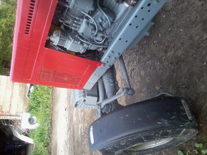

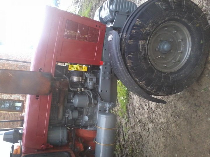

Tył jeszcze nie zrobiony bo z kasą krucho . Podkład epoksyd, nawierzchnia poliuretan. maska ral 3032 a bloku i felg nie pamiętam, ale jeśli to ważne to jutro popatrzę w garażu na puszki z farbą.
