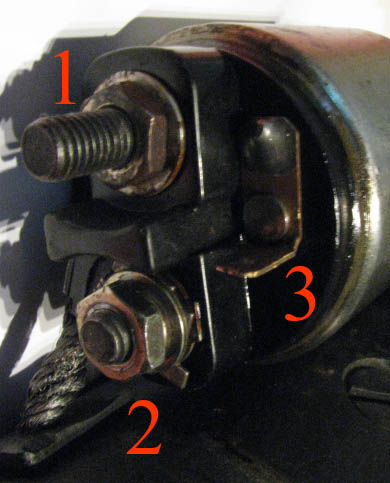

Mam prośbe czy ma ktoś jakiś mały schemat jak zrobić prowizoryczny starter z przycisku? Bo narazie jestem pozbawiony całej instalacji, a już wkurza mnie odpalanie na krótko z kabli rozruchowych.
Przycisk taki jakiś już mam samopowracajacy czy jakto tam się nazywa.. Tylko jak to podlaczyć najprościej z akumulatorem bez alternatora..

Zasilanie włącznika podłącz do plusa aku a wyjście do małej śrubki przy rozruszniku i tyle.
a grube przewody jeden do masy z akumulatora, a drugi do rozrusznika.. Tylko do której śruby w rozruszniku bo nie pamiętam ? Bo bodajże są dwie duże i ta mała co pisałeś. Tak?
Są dwie duże śruby przy automacie ale podpina się tylko plus do jednej. Od drugiej idzie krótki przewód albo blaszka do rozrusznika. Masa jest po obudowie więc jak nie masz akumulatora podpiętego w ogóle to musisz jakimś przewodem połączyć minus z korpusem silnika w dowolnym miejscu.
Kolego.
- akumulatora łączysz z masą traktora, silnika, chyba że wyłącznik masy masz to OK
+ akumulatora podłącasz do 1
Do 2 nic nie podłączasz tam idzie połączenie z samym rozrusznikiem
Przycisk ma zwierać 1 z 3
