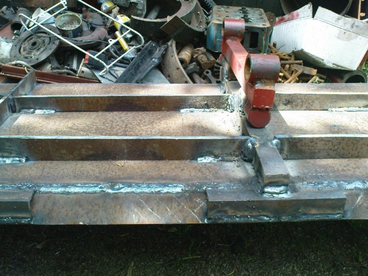

Zawsze taniej można coś kombinować z opony starej :) Ten pług do ziemi pchania będzie dobry tylko do śniegu to już gorzej jak jest rurka to śnieg sam zjeżdża a tutaj już gorzej bardziej będzie przypierać
Kolo domu mam sam szuter, także nie boje się o ewentualną niwelację terenu. Poza tym u nas zimą ziemia tak zmarznięta na te kilkanaście cm, że i DT tego nie rusza. Co to gum to owszem jest to super sprawa, aczkolwiek bardzo droga. Rozważaliśmy zakup owych gum, ale tyle co dla siebie to jest to naprawdę w naszym przypadku zbędny wydatek. Gdybym miał wyjeżdżać na asfalt to jak najbardziej. Co to starej opony, to myślę, że naprawdę trzeba byłoby mocno kombinować żeby coś z niej zrobić, lepszym i tanim rozwiązaniem byłoby wycięcie np 2-3 pasków z taśmy z przenośnika. Oczywiście nie każdy ma takie coś pod ręką i każdy kombinuje tym co ma. Pług do ziemi jest bardzo dobry, trzeba tylko dociążyć tył. Jeśli chodzi o śnieg, myślę, że również nie będzie problemu. Wcześniej mieliśmy zetora k25 z pługiem na tył (parę kątowników i grube deski obite blachą) ustawianym na wprost lub pod kątem i śnieg łatwo uciekał na bok, nie przerzucało nic górą chociaż był zupełnie płaski. We Władku mam u góry skrzydełko więc tym bardziej nic nie ucieknie. U dołu mam zrobione coś w rodzaju ślizgów, żeby właśnie nie było tak, że na pływającym pług ucieknie w glebę i koniec. W ustawieniu pługu na skos śnieg nie będzie miał żadnych oporów i na pewno będzie się zsuwał na bok.

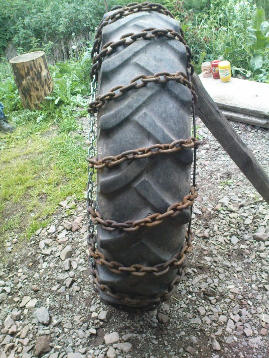

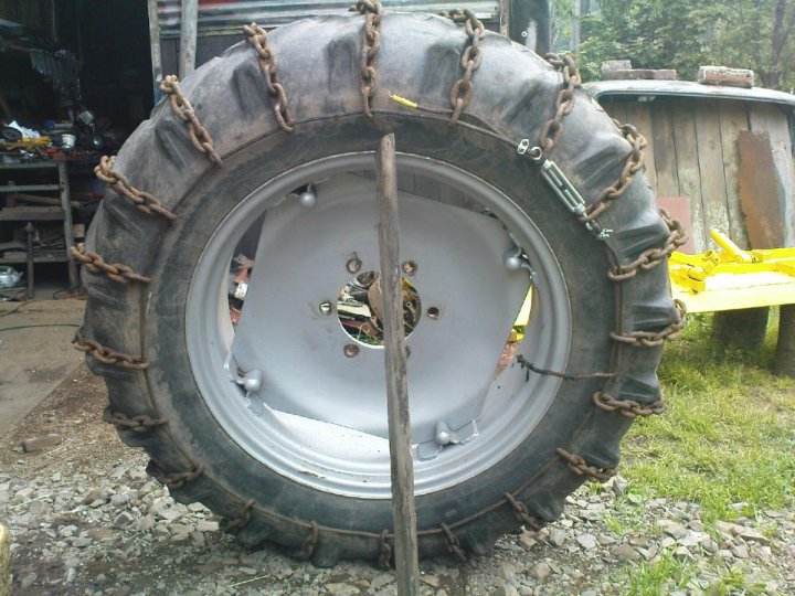

Dodaję zdjęcie dołu pługu i łańcuchów, które robimy ( bo wiadomo w zimę bez łańcuchów to ani rusz) :
Nie lepiej zrobic do łańcuchów takie zapinanie jak ma być w oryginale ?? a z drugiej strony jak będziesz je odpinał bo nie ma żadnego zapięcia chyba nie będziesz ściągał koła do zamontowania łańcucha ?? ten ściągacz to dobry pomysł ale po przkatnej dać łańcuch co by on za napinacz robił :)
P.s tak patrzę na to foto łancuchów od tej strony co masz tą linkę daną jeśli chcesz żeby nie pościągało ci tych łancuchów to każde ogniwo przykręć ścickiem do tej linki bo zedrze ci te łańcuchy
Edytowane przez Mentos223
Takie łańcuchy miałem też w zetorze 2 zimy jeździłem i nic się nie działo. Oczywiście po założeniu i przejechaniu jakiejś tam odległości trzeba było je naciągnąć ale później już nic się nie działo. Ten ściągacz, śruba rzymska spełnia właśnie rolę napinacza. Można nim naprawdę sporo naciągnąć łańcuchy,ale jeśli zaistnieje potrzeba mocniejszego napięcia to tak jak piszesz dodamy łańcuch bądź linkę ze śrubą rzymską po przekątnej. Linka jest od zewnątrz a łańcuch na obwodzie od środka, zapinany na takie skręcane ogniwo. Całość jest tak zrobiona, że można to rozkręcić, rozpiąć i rozciągnąć jak chodnik.
PS na zdjęciu akurat tak się ułożyło, że nie widać tego ogniwka łączącego.

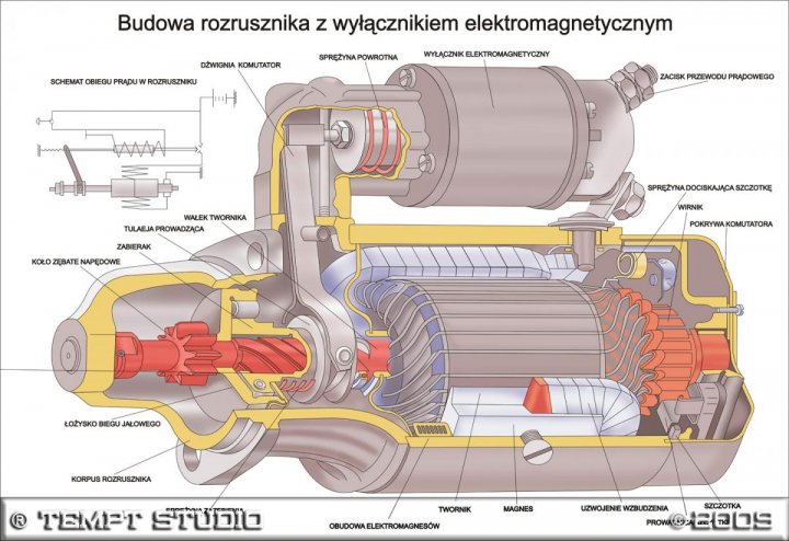

Panowie potrzebuję pomocy, a mianowicie mój władek nie pali z kluczyka. Po przekręceniu kluczyka słychać tylko pykanie w przekaźniku(przekaźnik jest nowy). Na krótko czasami odpali, ale częściej zakręci tylko rozrusznikiem. Co to może być, rozrusznik czy elektromagnes?
Znaczy się rozrusznik na krótko kręci ale nie zazębia z kołem zamachowym? To prawdopodobnie wina właśnie elektromagnesu. Sprawdź czy na krotko podłączając elektromagnes słychać charakterystyczne pyknięcie. Zasadę działania rozrusznika znasz?
Masz masę na obudowie, plus na stałe podłączony do tej grubej śruby, a stacyjką zamykasz obwód cewki elektromagnesu.
Opisałem to bardzo krótko ale jeśli go wymontowałeś to podłącz masę do masy i ten od przekaźnika do plusa. Najlepiej nie trzymaj go zbyt długo, bo nie wiadomo czy coś nie robi zwarcia. Szybko dotknij plusa i powinieneś usłyszeć pyknięcie. Lepiej nie podłączaj rozrusznika pod zwykły prostownik ( rozrusznik ma zbyt duży pobór prądu), ale sam elektromagnes jak najbardziej możesz..
Jeśli nie wymontowałeś rozrusznika odkręć plus z akumulatora odłącz rozrusznik i odkręć sam elektromagnes.
Zapewne styki w nim albo się nadpaliły albo zabrudziły albo zaśniedziały.
Edytowane przez wlatcakomaruf
Odłącz ten gruby przewód od elektromagnesu i ten cienki też. Na krótko podłącz masę do obudowy i na krótko + z akumulatora do tej małej śrubki zamiast cienkiego kabelka. Powinno pyknąć, ale rozrusznik nie będzie kręcił.
Jeżeli elektromagnes jest sprawny, to wina leży po stronie rozrusznika. Jeśli tak się okaże to może tak być, że wieniec na kole zamachowym jest wyrobiony.
Edytowane przez Marcin91
cytowanie poprzedniego posta
Jeśli nie ma zgrzytu przy udanym rozruchu(uszkodzony wieniec lub zęby sprzęgiełka), to przyczyna leży najprawdopodobniej w elektromagnesie. Jego zadaniem jest wysunięcie sprzęgiełka do zazębienia z wieńcem oraz zwarcie zwory, która łączy te 2 duże zaciski na elektromagnesie. To , że elektromagnes nie daje rady wysunąć sprzęgiełka może mieć przyczynę w nim samym, a także w dużych oporach przesuwania się sprzęgiełka po spiralnym frezie na osi wirnika. Bywa tak, że zwora w elektromagnesie jest nadpalona i nie zawsze zwarcie jej styków zapewnia przepływ prądu do uzwojenia rozrusznika.
Może najlepiej by było wymienić na nowy ten elektromagnes niz bawić się w naprawę, która i tak niewiadomo czy coś pomoże... co o tym myślicie? Z tego co patrzyłem to koszt jego wynosi ok 100 zł.
Dzisiaj jak wrócę z pracy to popatrze może uda mi się cos zrobić z tym według waszych instrukcji, zobaczymy czy to coś da.
Zrobiłem dzisiaj wszystko tak jak pisaliście i po podłączeniu na krótko elektromagnesu jest pykniecie. Odkręciłem elektromagnes, rozkręciłem go, przeczyściłem styki i ta blaszkę. Po złożeniu i założeniu niestety ale nadal nie odpala poprzez kluczyk tylko słychać pykniecie w przekaźniku. Po próbie odpalenia na krótko dalej jest tak jak było czyli czasami odpali a czasami kręci się tylko sam rozrusznik. Dlaczego tak się dzieje i co to może być... czekam na dalsze propozycje jak to można naprawić.
