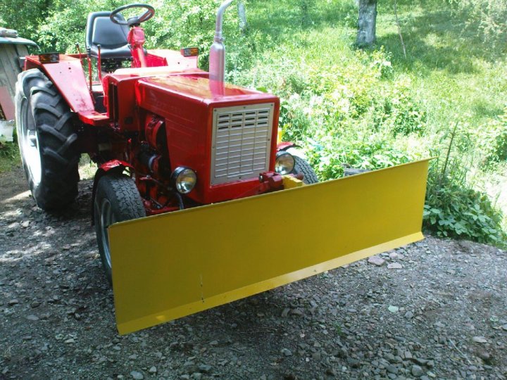

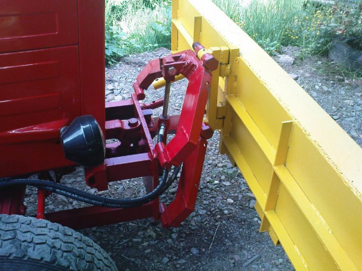

Dokończyliśmy budowę pługu, znaczy się muszę jeszcze jechać zakuć węże i będzie wszystko skończone. Blachę na lemiesz kupiłem na złomie wyszło mnie to około 170zł. Trafiły mi się także łańcuchy o ogniwach grubości 10mm więc się nawet nie zastanawiałem. Lemiesz zrobiliśmy 200cm szeroki i wyszło 56 wysokości. Regulacja na 2 skosy w prawo i lewo, a także ustawienie na prosto.
Łańcuchy na koła wyszły także nieźle: 20szt po 16 ogniw na koło. Wypełniają każdą wolną przestrzeń między bieżnikiem.
Zdjęcia dla chętnych na PW.

No więc pług skończony i nawet próba była. Zachęcam do budowy bo satysfakcja jest gwarantowana. Koszt węży 110, zawiasy 100 blacha na lemiesz 170 materiał na ramę 200 farba 30, dwie paczki elektrod kilka tarcz do cięcia no i wkład własny.
Ogólnie mówiąc myślę, że się opłacało, ponieważ wyszło to naprawdę solidnie i na pewno zimą odwali kupę roboty, a myślę, że i latem się przyda.
Jeśli ktoś się zdecyduje to chętnie pomogę w miarę możliwości.
Montowanie pługa do ciągnika podobne jak u mnie :D zalóż sobie gumę do spychania koszt jednej 70 zł wymiary gumy to 25 x 5 x 50 cm ja potrzebowałem takich aż 4 sztuki może i drogo ale nie scharatasz sobie drogi , kostki czy płytek koło domu :)
