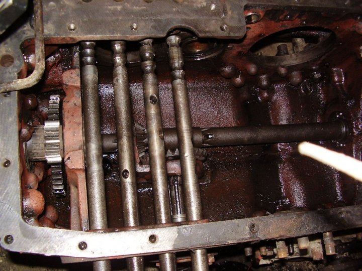

Dokładnie tak jak piszecie.... Jeśli terenowe wbije za daleko to się blokuje, ale jeśli wyczuje kiedy zatrzask blokuje to jest ok i sprzęgło odbija jak należy. Nie wiem dokładnie ile wycięć ma wałek od szosa- teren, ale czuć pod ręką ze wskakuje trochę dalej niż powinien. Gdy się lewarkiem dobije do końca sprzęgło się blokuje, ale gdy tylko to pierwszego oporu - sprzęgło odbija do końca. Biegi oczywiście wchodzą dokładnie.
