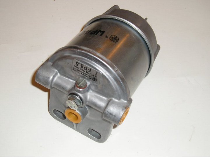

Mam kolejne pytanie dotyczące filtrów, tym razem paliwa- jakie kupić wkłady starego typu by nie rozłaziły się? Te rosyjskie skręcają się. Może jakieś inne patenty?
To powiem tak mogą być te ruskie tylko gumki do góry z trzeba zmienić na gumki z 60 z większym otworem lub stare z większym otworem a powód jest taki że gumki zaciskają się na śrubie a pompka zasilająca je gniecie żeby przecisnąć paliwo a tak to filtry z Włocławka.
kiedyś miałem problem ze filtry mi się ściskały paliwa i ciągnik gasł niestety zamienniki które robią odbiegają od tych które robione były kiedyś ( Rosyjskie ) . teraz mam założony cały filtr od Lublina II ale pasuje tez od MF jest bardzo podobne i to tej obudowy można kupić naprawdę dobre filtry jak Boscha , Filtrona , Mana itp   jestem bardzo zadowolony bo w każdej chwili mogę wszędzie kupić taki filtr
Jak znajdę czas zrobię zdjęcie i wstawię jak podłączyłem u siebie, wyrzuciłem cała obudowę filtra ( oryginalny ) w to miejsce przykręciłem od lublina pasuje na 2 szpilki  kupiłem 5szt oczek paliwowych i przewody olejoodporne  zamiast rurek itp podłączenie trwało do 1h nie więcej  tylko przerabiałem przelew z wtrysków żeby był na przewodzie i do obudowy filtra na górze przykręcony
A jak podłączenie? Jaki rozmiar końcówek?
