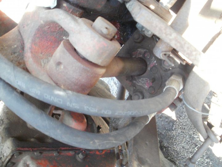

Witam, mam pewien problem z zawieszeniem t25,wybiły się otwory zabezpieczające w przedniej belce, są jajkowate. Chodzi o te otwory po dwóch stronach belki w których są włożone bolce którymi reguluje się rozstaw przedniej osi. Lewa zwrotnica jest delikatnie pochylona i prze skręcaniu drążki zahaczaj a o siebie. Może ktoś rozwiercał czy w ogóle da się to rozwiercić? Oryginalny otwór chyba 18mm.
Wszystko się da rozwiercić. T o nie jest wina tych luźnych bolców jak to nazwałeś, tylko to powinno być mocno skręcone śrubami, które są w tylnej części tej belki, wtedy sworznie nie złapią luzu. Ja maiłem podobną sytuację z prawej strony. Podczas remontu miałem samą belkę na wierzchu więc zrobiłem to na wiertarce stołowej. Dorobiłem grubszy sworzeń i jest git.
