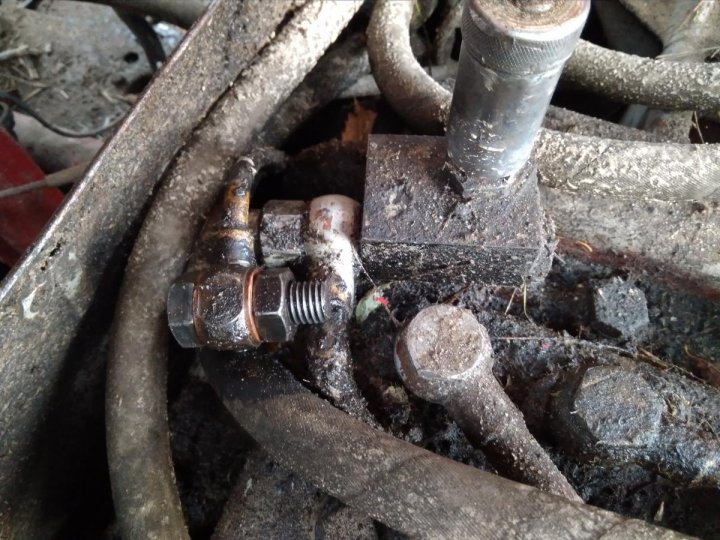

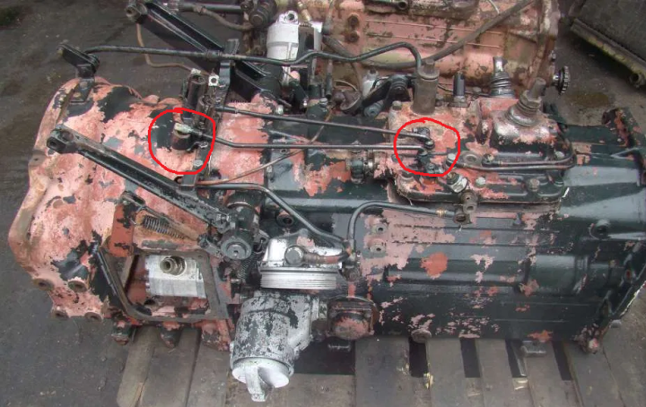

      Witam
      pomozcie koledzy bo mam problem z u912 mianowicie rozsadza ten mały wygięty przewód co idzie od skrzyni biegów do filtra oleju, filtry wymienilem olej wymieniony i dalej to samo... wie ktos co to moze byc?
