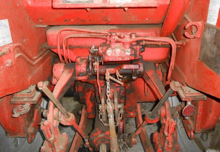

to bym musiał filmik nakręcić jak długo podnosi  po prostu czekam kilka chwil by podniósł widły rozdzielacze mam 2 przy kierownicy i z tyłu ten z tyłu nie wiem do czego jest

Próbowałeś przełaczyć TUR-a pod inne wejście w rozdzielaczu ? Podnośnik ma prawidłowy udźwig i podnosi relatywnie szybko ?
Sprawdź czy regulator przy siedzeniu ci zamyka. Spróbuj pociągnąć dźwignią przy siedzeniu do tyłu i wtedy podnosić. Jak będzie różnica to ten rozdzielacz z regulatorem do ustawienia lub wymiany

Wspomaganie miało niezależny od podnośnika układ. Co do rozdzielacza przy kierownicy to odpowiada on za wyjścia zewnętrzne. Były też wersje gdzie prawą dźwignia sterowałeś podnośnikiem. Tylny rozdzielacz to dla mnie zagadka jeśli chodzi o podłączenie itd. Ale tylny odpowiedzialny jest za prędkość podnoszenia (jest na nim mały dynks :P  który ma może ze 180* obrotu.) za pomocą tylnego regulujesz wysokość TUZ-a.
