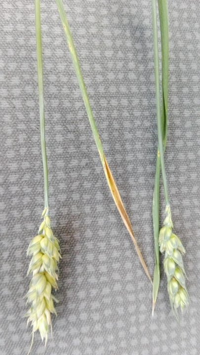

te nie wykształcone kłosy pszenicy ozimej - bamberka to efekt suszy? czy jakaś choroba?
załączam miniakurki
Nie za póżno tu poszła dawka N  ? Były w ogóle warunki na rozpuszczenie saletry czy leżała na słoncu długo ?
