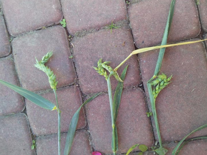

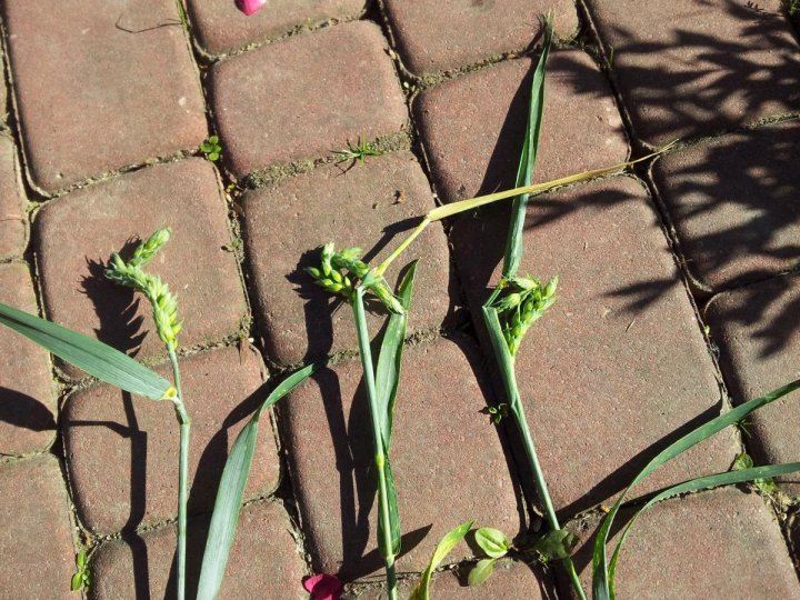

Mam zapytanie odnośnie pszenicy ozimej.będąc na polu wczoraj zauważyłem ze niektóre kłosy po wyjściu z otoczki liści są pozakrzywiane jak na zdjęciu. Czy to jest normalne?Bądz jest to objaw jakiejś choroby lub niedoborów. czy te kłosy się Jeszce wyprostują??
może śmieszne pytanie, ale jest to mój pierwszy zasiew wiec się dopiero uczę wszystkiego.

zakrzywione kłosy to chyba za mało wapnia... sprawdź Ph gleby. Znajomy miał podobny problem w zeszłym roku. Pszenica po rzepaku też pozwijało mu kłosy. Zwapnował pole i to porządnie, sam nie pamiętał ile lat temu wapnował. W tym roku kłosy powychodziły już normalne. Kiedyś w ulotce z nawozów dolistnych chyba firmy suplo była taka pszenica powykręcana i pisało że to od niedoborów wapnia.

Wyprostują się :)
