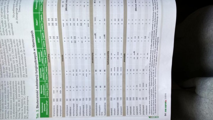

wg jakiego zestawienia czytasz że procholaz ma większą skuteczność na septoriozę niż chlorotalonil?

porownuje te substancje z tej tabeli.

To patrzysz na to samo tylko znaki inne  :)
