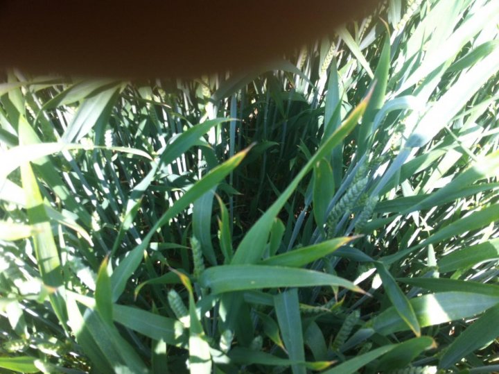

u mnie też widać takie przebarwienia, pewnie septorioza i planuję dać na dniach Soligor 1l i to było by na tyle z ochrony, kłoski już się pojawiają i zastanawiam się czy już pryskać czy jeszcze czekać na kłos i czy dodać jakieś odżywki, siarczan Mg może mocznik czy już nic nie dodawać ?
@KULAWA_KOZA- Pszenica prawie jak u mnie. Ile N zastosowałeś łącznie?
2X po prawie 300kg saletry 34%N
Do tego dolistnie Ferti 19 19 19.
Na dniach pójdzie Amistar z Menara ochrona T2/T3
septoria juz jest.widac ja wyraznie.teraz wazny termin aby nie padało podczas kwitnienia
A co sie stanie jak będzie padac podczas kwitnienia Sławku?
Michalmeer brak magnezu i końcówki żółkną.

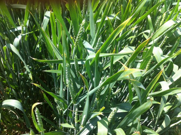

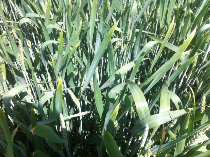

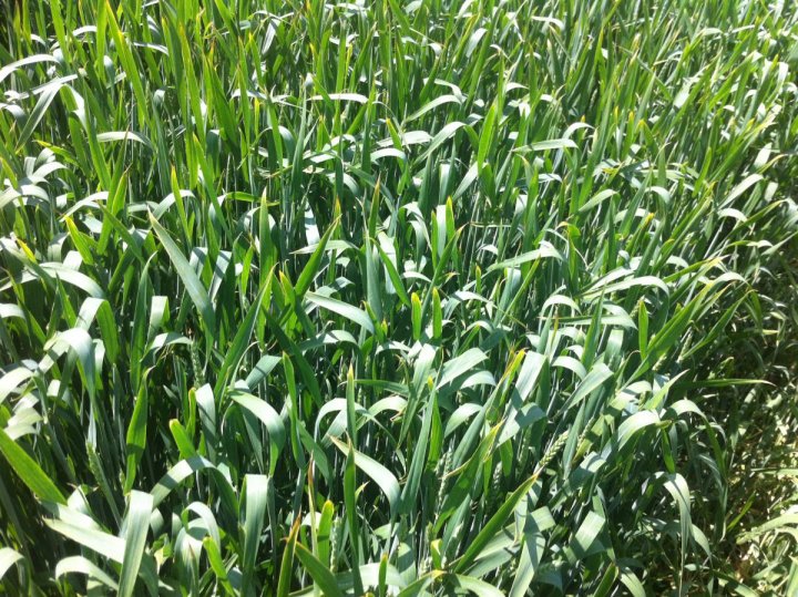

Panowie,
Możliwe by 35kg mocznika + 12kg siarczanu mag na 850L wody tak przypaliło pszenice??
Domyślam się że tą ilością cieczy zrobiłeś ze 3 ha więc nie powinno , no chyba że robiłeś przy dużym nasłoneczmieniu i wysokiej temp. a do tego jeżeli było dużo opadów ostatnio u ciebie to powłoka ochronna liścia mocno wypłukana i osłabiona , ja u siebie miałem robić też mocznik , odżywki i t2 razem ale chłopaki z agrosimexu wybili mi to z głowy , powiedzieli że po takich opadach jakie u nas były ostrożnie podchodzić do wszelkich mieszanin , aczkolwiek ostatnią beczkę 0,70ha zrobiłem razem i nic się nie stało ale robiłem to już o półmroku a i w poniedziałek i temp. nie były jeszcze takie wysokie jak teraz
Ok 3,40 ha, słonca prawie już nie było bo godz 19:30 przejechałem tez po pszenżycie i jemu nic nie zrobiło

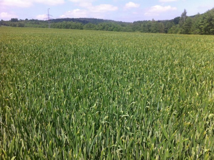

Cosik rzadka :huh: ta pszeniczka :unsure:
Tak ci się tylko wydaje bo faktycznie na zdjeciach wyglada rzadka
farmervip
Ten cienki, jasnobrązowy, uschnięty brzeg liścia, w szczególności końcówka liścia, to jak najbardziej może być po moczniku, ale co do żółtej końcówki liścia to nie powiedziałby że po moczniku. Dawka mocznika odpowiednia jak na tą fazę pszenicy.
To w takim razie co jej sie dzieje bo grzybki to nie są, na t1 poszło capallo a na t2 falcon odmiana to sailor dziwi mnie to troche bo pierwsze objechanie w koło pola (4ha) bardzo mało widać przypalenia dopiero następne przejazdy wyglądają dużo gorzej
Bo pewnie siadała rosa i dlatego późniejsze przejazdy wyglądają gorzej.
