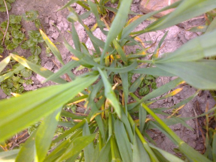

Witam wychodowałem jakieś zielsko w pszenicy ozimej był chisel ale nie ruszył tego muszę poprawiać tylko co to jest iczym prysnąć z góryn dzięki za pomoc post-103252-0-46889100-1398191450_thumb.jpg

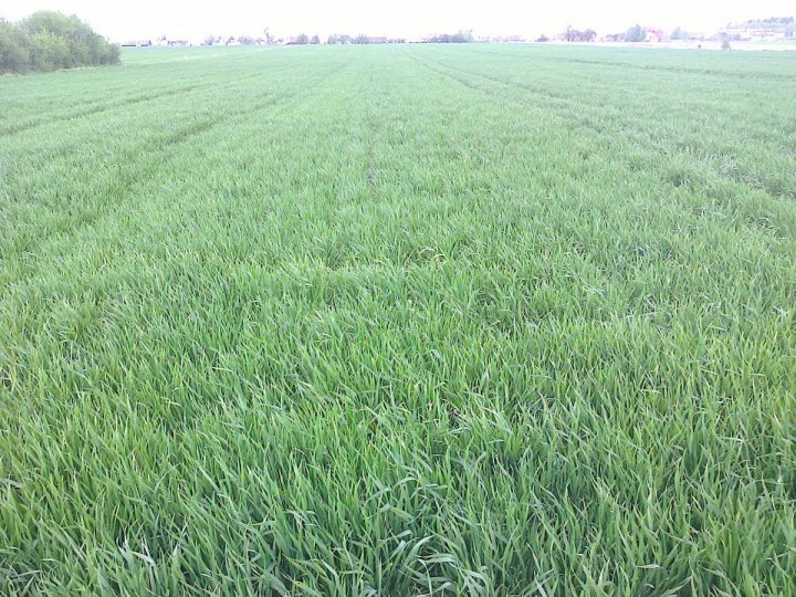

U mnie też gdzieś dziwnie miejscami wygląda pszenica, najwięcej jest tego na uwrotach i od drogi :unsure: opryskana tilt turbo 0,9l+ mirage 0,9l ale jeszcze wcześniej pszło gold+izoherb (we właściwej fazie). Mysle, że to może przebarwienia tak jak piszą na etykiecie. I tak oto miejscami wygląda:
Ogólnie mysle, że wygląda nieźle

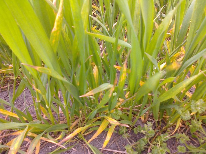

raczej choroba już pare postów wcześniej pisali. U większości tak jest :P
jeśli faktycznie to choroba (septarioza) to ręce opadają bo pryskałem z 2 tyg temu DUET STAR + Mirage czyli na septarioze mieszanka nie słaba i takie coś? Myślałem aby przejechać jeszcze raz mikro + siarczan magnezu ale może na razie lepiej nie ruszać.

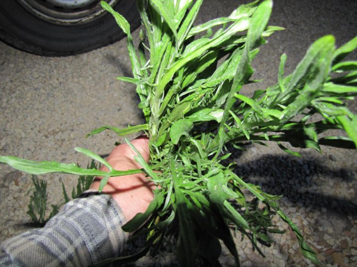

kolego to jest bardzo dorodny chaber blawatek a w takiej fazie to kiedys stosowalem Starane bodajze z Granstarem ( nazwa handlowa Granstar Strong) albo Mustang Forte
Za duży zbieg okoliczności żeby te żółte końcówki to septerioza, każdy kto pryskalem tydzień temu i więcej fungicydami i moddusem to sie pojawiły te przebarwienia także to raczej przypalenia są po odprysku i jeszcze doszły do tego niskie temperatury
