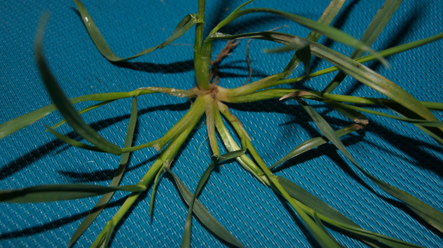

Czy fazy BBCH np. 23 czy 29 oznaczają ze rosliny mają taką wysokość?
Nie, tutaj wysokość nie ma nic do rzeczy. Główna faza rozwojowa rośliny oznaczona jest 1 cyfrą a podrzędna 2 cyfrą, u Cb np. BBCH 23 oznacza fazę krzewienia (2) a dokładnie to widać 3 rozkrzewienia (3). Natomiast BBCH 29- to też jest faza krzewienia i teoretycznie powinno być 9 rozkrzewien- ale to praktycznie niemożliwe chyba że w życie hybrydowym. Ogólnie faza krzewinia kończy się gdy któreś międzywęźle zaczyna się wydłużać, i może to nastąpić nawet w fazie BBCH 23.
Edytowane przez Tomazi3p
Liczymy tylko te glowne{grubsze} pedy czy rownez te ktore z tych glownych sie tworza?
mam nadzieje ze wiecie o co m chodzi :rolleyes:
Liczy się pęd głowny i pędy boczne. Np. BBCH 24- 1 pęd główny i 3 boczne
