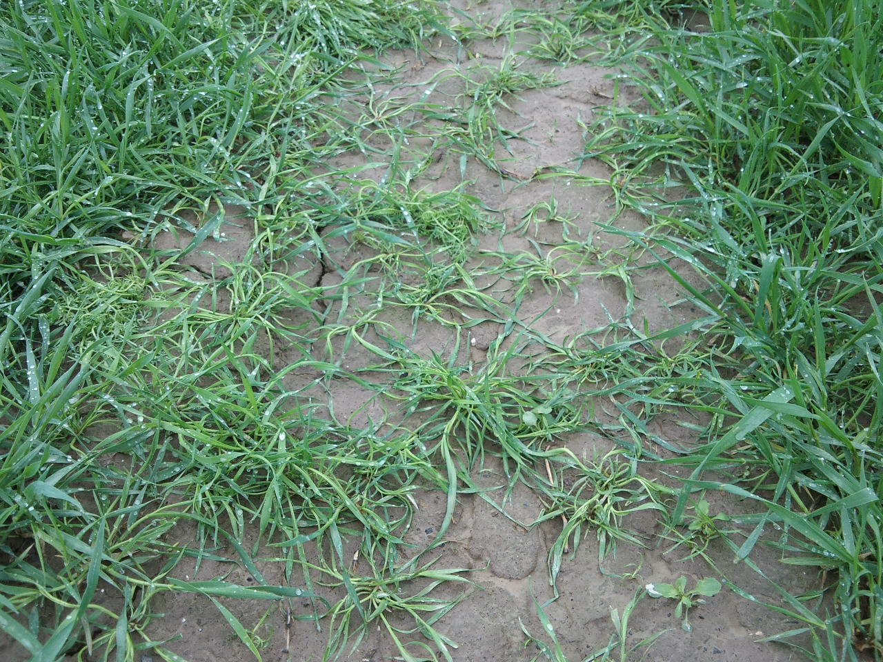

U mnie w tym roku na jednym kawałku po mieszaninie tolurexu z gleanem jest dużo miotły :/ przytulia, samosiewy rzepaku, rumiany pięknie usychają a miotła cały czas zielona i rośnie w oczach :/ wilgotno było w czasie i po zabiegu :/
Dawka 2 l/Tolurexu powaliła to.Te chwasty rosły na miedzy.
Po lewej i po prawej pszenica.A ten pusty plac to miedzy i chwasty.Albo to trawa jakaś albo mietła w dużej fazie.
