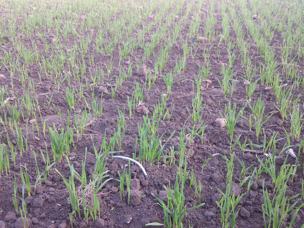

Pszenice są ładne tylko dzięki porannym mgłom. Dziś sadziłem kwiatki przy domu to strasznie sucho a kto kopie buraki to strasznie się kurzy. Na rędzinie słabsze i dużo ziaren jeszcze nie skiełkowało. Jak porządnie wyrosną, bo jeszcze długo ma być ciepło, to może być problem z zimotrwałością.

Nic nie planuję dawać.Pszenica posiana 20 września ładnie się krzewi.W piątek poszedł snajper z glenem i sezon zakończony.Co niektórzy popadają w samo zachwyt ze swoją pszenica widzę.Poczekajmy do wiosny z oceną.Kolego KULAWA KOZA jaką masz obsade na m2?
