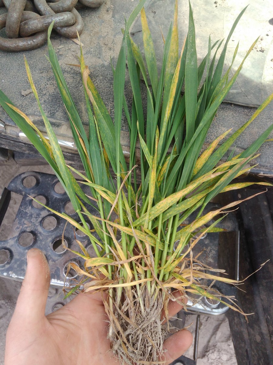

Kolego, jestem z Twoich okolic, też robiłem T1 przed tymi mrozami, jakieś 3 tygodnie temu. Nic nie poprawiaj, wtedy było kilka dni ciepłych i środki na pewno zadziałały. Dawałem prochloraz (imidazole), fenpropidynę (morfoliny) z propikonazolem i epoksykonazolem (triazole). Dwie pierwsze substancje na pewno zadziałały, bo potrzebują tylko temperatury od 5 do 10 stopni. A wcześnie siane pszenice tak wyglądają, jak kolega wrzucił. Kupę septoriozy i rdzy.
Wlasnie najgorzej ze nie wiadomo czy to zahamowało czy sie rozwija. Brak deszczy nie polepsza sprawy bo zboza juz zolkna na polach. Swieze liscie zdrowe ale samej podstawy nie jestem w stanie rozroznic czy sie rozwija czy stoi bo sam dol pedu nad korzeniem jest taka jakby zgnilizna ja brala nie wiem co to za choroba i czy to sie rozwija czy nie

Czy to jest septorioza?
Witam moja ostroga wyglądała identycznie 2 tygodnie temu dostała środek toben 500 w maksymalnej dawce 1.4l plus mikro i dziś widzę duża poprawę, z daleka zazielenilo się a jeszcze tydzień temu pole żółklo, stare liście do usunięcia ale wypuszcza nowe zielone. Teraz wiem że to septorioza, pryskaj czym predzej
