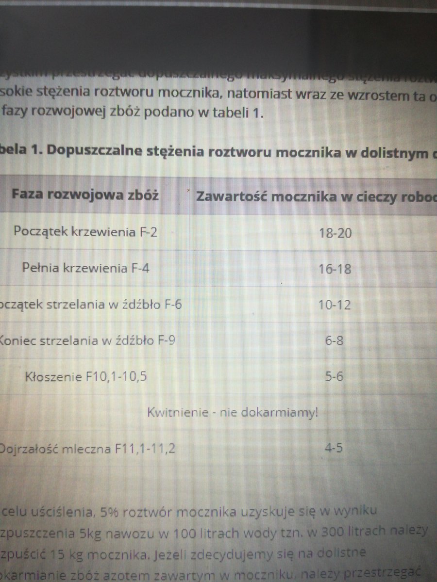

Czy bezpiecznym będzie roztwór 20kg mocznika w 200 litrach wody na jeden hektar? Faza rozwojowa już po pierwszym kolanku
Ale tylko wieczorem albo w pochmurno
Panowie w wtorek nadają u mnie deszcz niby jakieś 4mm /m2. Ryzykować i sypać mocznik w dawce 100kg / ha? Czy przy takiej ilości jest możliwe, że przypali?
jak Ci mocznik może zboże przypalić w takiej dawce?
chyba żebyś dolistnie dał
Andrju65 napisał:
rolnikokos z jakiej części lubelskiego jesteś? Ja też z utęsknieniem czekam na deszcz ale czy popada?
Okolice lubartowa. Właśnie nie wiadomo jak z tym deszczem i nie wiem czy ryzykować i sypać o ile popada. Czy czekać, bo jeśli nic z tego to trzeba odpuścić n2 bo i tak rośliny nie pobiorą tym bardziej, ze że zapowiadają po 20° C przez najbliższe dwa tygodnie
