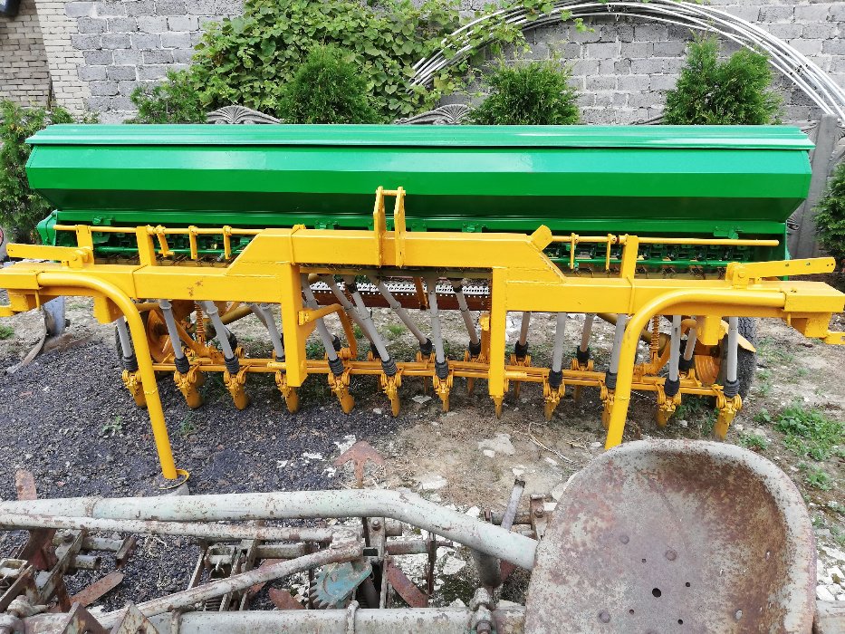

Panowie wiem że nie w temacie ale doradzcie amazone d4 czy nordsten? Te dwa mam obok siebie cena ta sama. Tego zdjecia nie bierzecie pod uwagę.

wszystko jest w opcji, a wymiar jaki kupisz tak bd ci pasował pod opryskiwacz chyba że opcja komputer
20 godzin temu, eddi87 napisał:
Mówisz żeby poznaniaka nie kupować? Możesz jakoś uzasadnić?
Powiem tak poznaniak od konnego jest lepszy tylko w 2 rzeczach:
- większa skrzynia na ziarno
- możliwość mniejszych wysiewów
I nic poza tym,w konnym chociaz masywniejsze sa redlice i nie trzeba wymieniać rolek a na dodatek można go tuningować bez końca

Panowie trochę nie w temacie lecz w odpowiednim dziale nikt nie odpowiedział bo raczej mało kto do niego zaglada. Czy jeżeli zmienię siewnik konny przerobiony pod traktor na np jakiś zachodni czy choćby poznaniaka będą jakieś korzyści? Sieje 10h tylko pszenica i groch.
w zupełności Ci wystarczy taki poznaniak
kupisz tanio, poszerzysz na 3m, wydłużysz redlice, zmienisz zgarniacz na famarola i można pracować miło i przyjemnie, a koszt samych przeróbek niewielki
