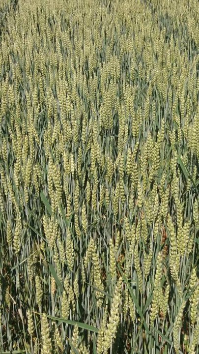

Ja mam 3 odmiany pszenicy. Arkadia, Patras, Ostroga. Jest od 8-12 pięterek zazwyczaj. Zobaczymy jak z tego sypnie... Na zdjęciu Arkadia. ( najdrobniejsza od 7-10 pieterek)
a jak z chorobami na arkadi?masz brunatną plamistość bo na tym zdjeciu nic nie widać? jesli nie to czym pryskałeś, ja mialem w tamtym roku i na arkadii i na kawalku bez grzybobojczego moglem zdjecia do albumów chorob robić
Właśnie w tym roku paradoksalnie to moja najzdrowsza pszenica. liście są ładne, i zdrowe. Nie zauważyłem żadnych zmian związanych z grzybem. Również podstawa jest ok. Jedyne z czym jest problem to z robakami. Skrzypionka troche poszalała i miejscami widać skutki na liściach ( nie są to duże zmiany). Bardzo szybko się wykłosiła... Ziarno już się wytworzyło. Na T1 stosowałem ARTEA 330 ec + Domnic 250 ew Na T2 Falcon 460 EC + Domnic 250 ew + cyperkill na skrzypionke.
