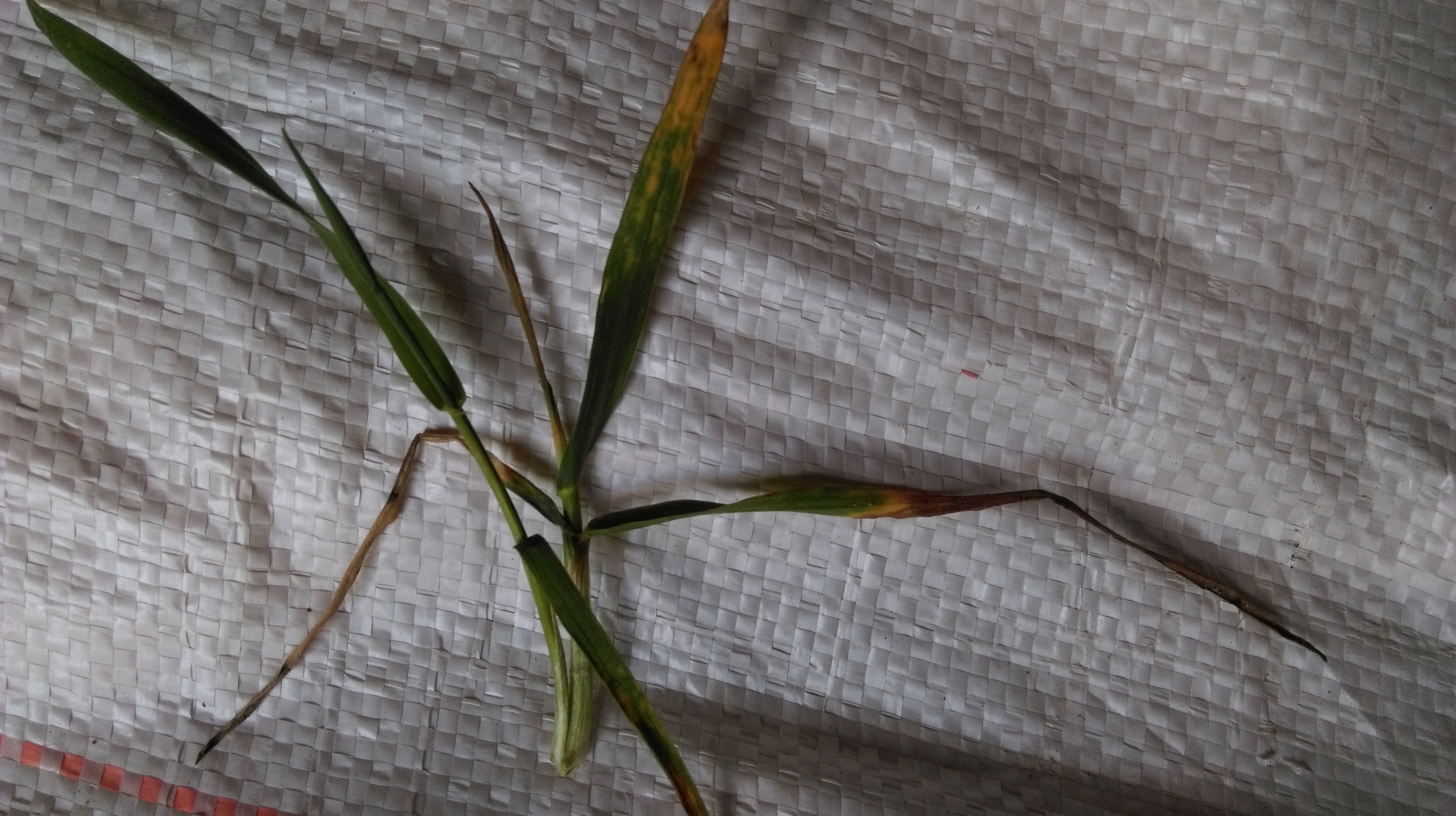

pszenica ozima siana po jarce,  7,03,2018 dostała 200kg saletrosanu i wczoraj zastałem takie nieregularne żółte pasy,co to może być? jest tego z 30% pola reszta całkiem ładna

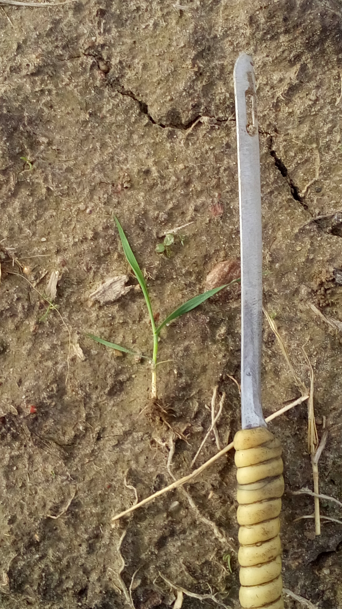

Panowie mam pytanie od razu powiem jestem rolnikiem z brakiem doświadczenia . sieje bo ugorem stać nie będzie mam pytanie mieszanka pszenica jara i koniczyna mieszanka 180kg pszenicy na 19 kg koniczyny. Pytam się o środki na chwasty i jak to nawozić. mieszanka 1 roku na kiszonke kończyna w drugi roku na ziarno ok 4 h

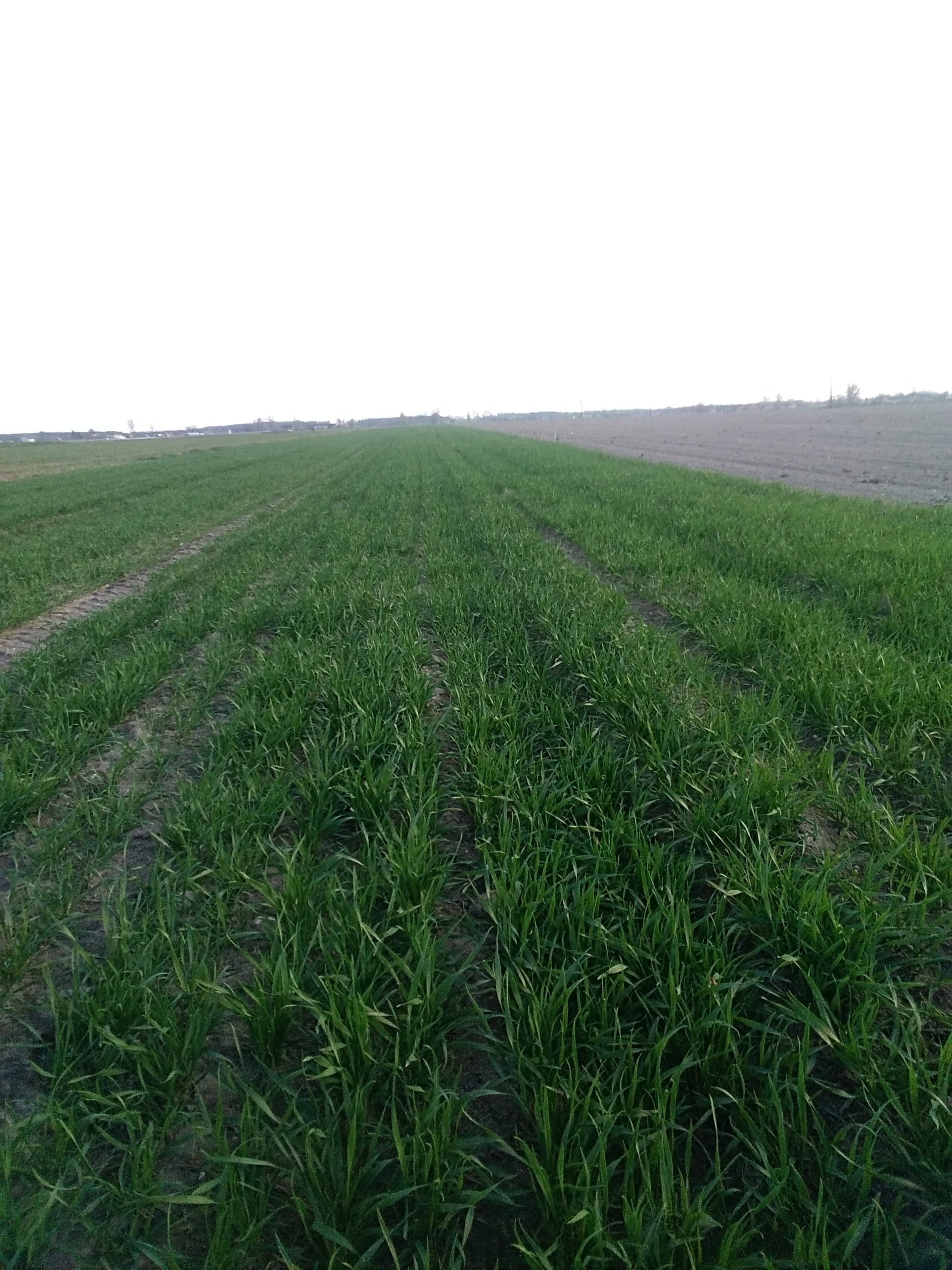

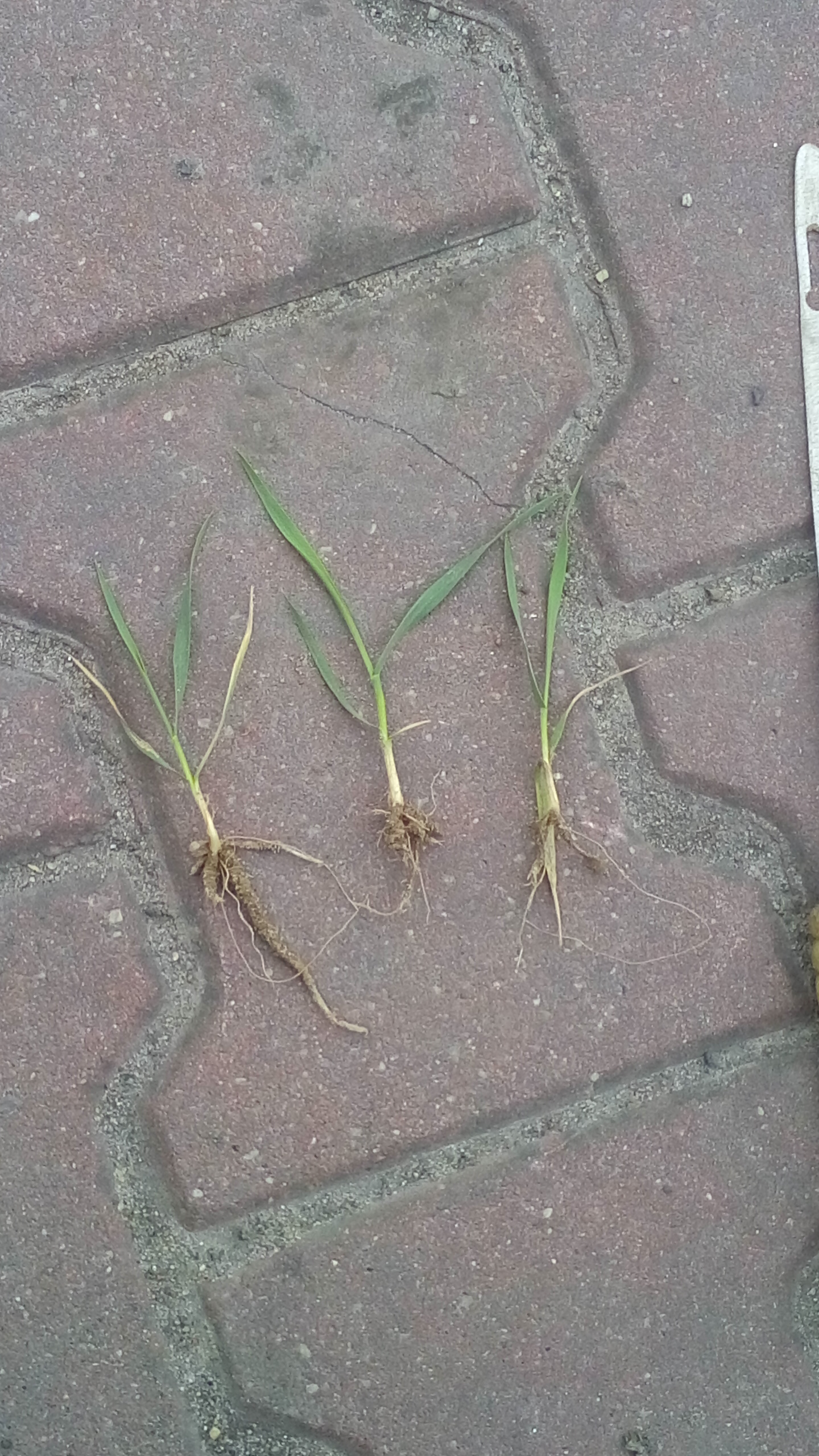

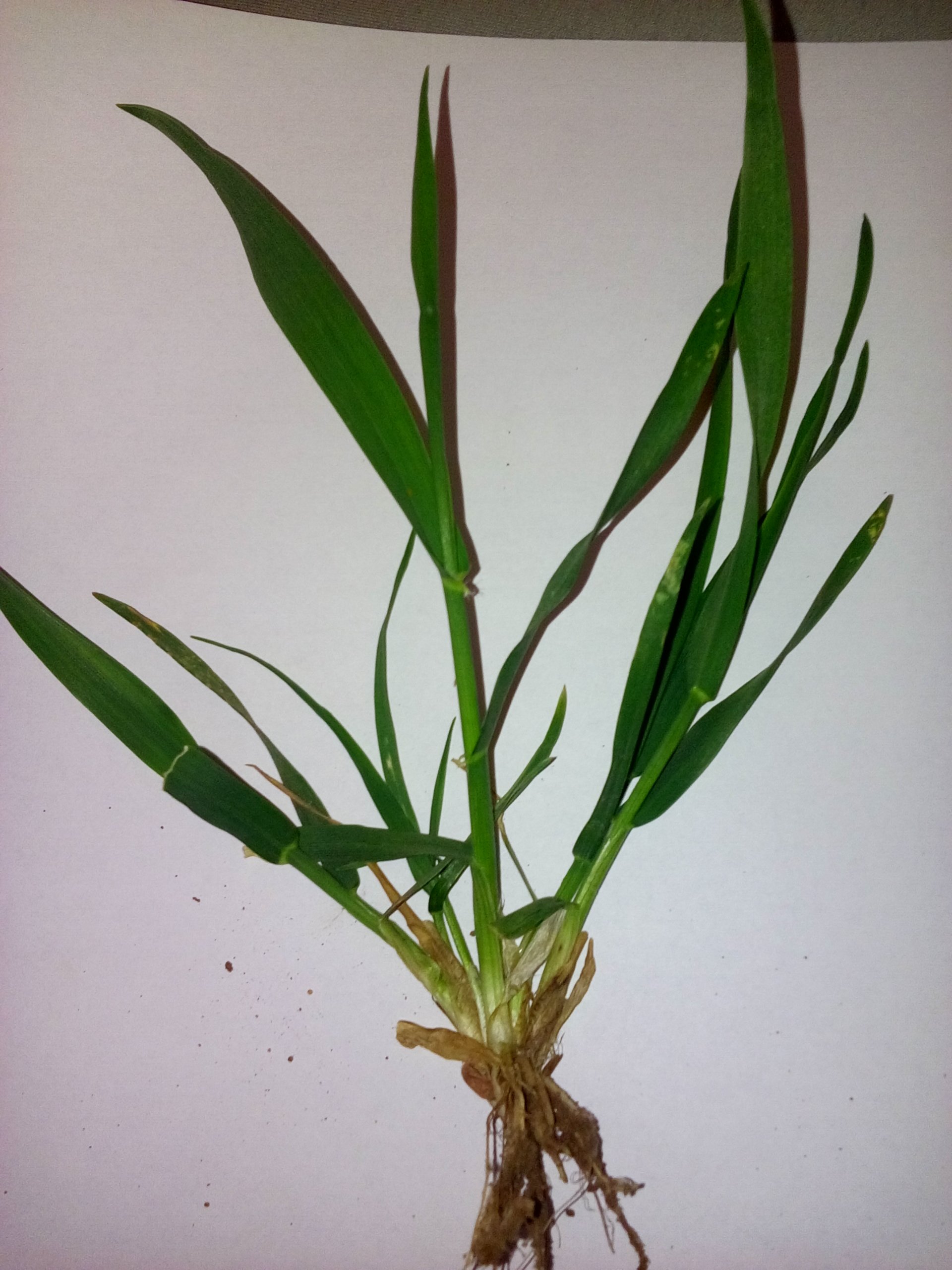

panowie a ta pszenice siana pozno czy juz ja dokrzewiac czy za wczesnie czy za pozno saletra poszla ponad 230 kg na ha 20 marca a zdjecia z dzis co z tym robic ? bo jedni mowia ze na dokrzewianie za pozno inni ze za wczesnie to jak w koncu i czym dokrzewic ?

Jak ma takie korzoneczki jak ta druga i trzecia to dokrzewianie CCC jej nie pomoże a wręcz odwrotnie, druga sprawa jak wygląda u Ciebie z opadami to też ważna kwestia. Ogólnie dzień coraz dłuższy więc czas na dokrzewianie sie kończy
