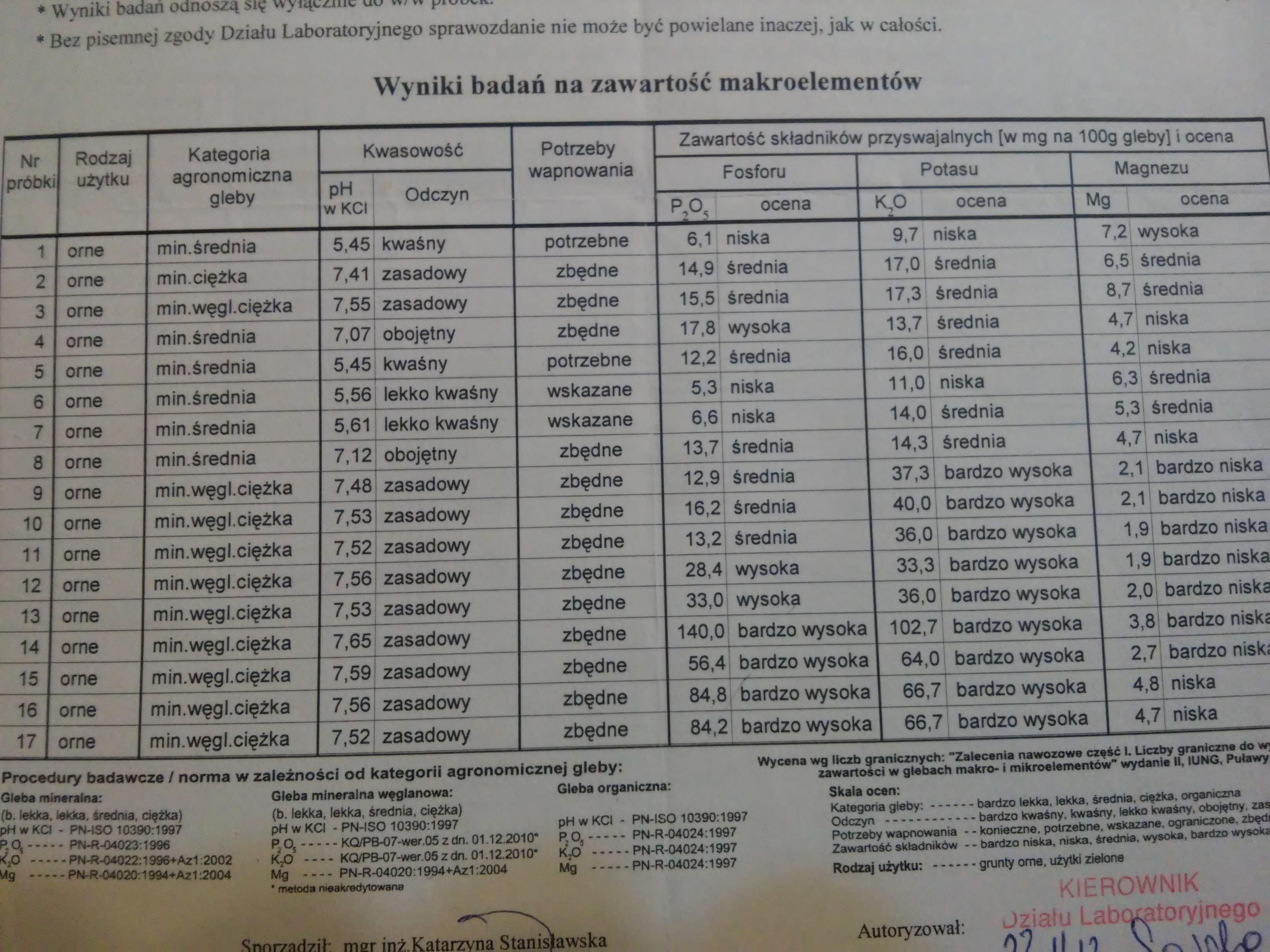

7 minut temu, melon10641 napisał:
Pierwsze 6 działek to glina, od 7 do 15 to borowina- masz rację. Właśnie też myślałem, że fosforu będzie dużo mniej. Jak tak zrobiliśmy to nie wiem...Czyli mówisz, że z czystym sumieniem mogę nie dawać P i K ? A moje obliczenia co do składnika są poprawne?
Czy ktoś sobie to przelicza przy ustalaniu nawożenia?
Z takim PH po 12 ton powinieneś młócić :D
Dobrze mówisz, powinienem... :P
Znalazłem badania sprzed 5 lat i widać, że na niektórych działkach zasobność mocno spadła a na innych wzrosła. Generalnie jest to pewnie efekt prasowania i sprzedaży słomy oraz brak wprowadzania obornika itp. Dopiero od 2 lat słoma jest cięta. Działki nie odpowiadają numerom z tego obecnego badania, bo 5 lat temu było dokładniejsze badanie robione (więcej próbek)

3 godziny temu, JozB napisał:
Melon, toż to ze 10 lat masz spokój z wapnowaniem i nawozeniem oprócz magnezu oczywiście. Ale coś mi się wydaje że te nr próbek od 9 wzwyż są nieco nieprawdopodobne
Z wapnowaniem to mam spokój do końca życia na borowinie :P  A czemu nieprawdopodobne?
To zdjęcie gdzie jest lepsze powiększenie to badania sprzed 5 lat, wyżej wstawiłem aktualne oba robione w laboratorium w Lublinie. Stare ojciec sam robił, nowe to z programu Grunt to Wiedza.
Co do suszy hmm to racja i nie do końca.  Problem jest, że wierzchnia warstwa kilku cm potrafi wyschnąć na popiół i działa jakby izolacja od reszty. Nie występuje tu problem z zaskorupianiem gleby, bez obaw można siać jare uprawy ale w nich właśnie pojawiają się problemy z wodą np. pszenica jara jest bardzo ryzykowna. Mieliśmy qq 2 lata, gdzie było dawane 300kg lubofosu i mocznik i plon ok. 10t przy 27-30% bez żadnego mikro (a to błąd powinien iść cynk). Ozima całkiem spoko się trzyma może przez to, że zacienia glebę (która bardzo szybko się nagrzewa ok 1-2tyg na pole można wcześniej wejść niż na glinie) i wydawało mi się, że fajnie wodę magazynuje.
Przekleństwem są miejsca gdzie jest bardzo płytka warstwa orna wymieszana z kredą, tam to co by nie dał i co nie posiał to będzie później wschodzić i mizernie wyglądać. I ogólnie gleba ta to minutówak, zależy od pory dnia i słońca szczególnie jesienią.
