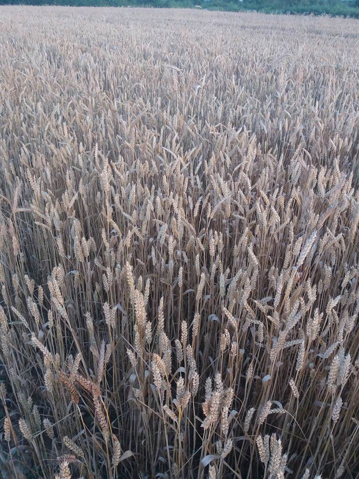

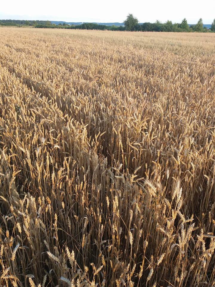

Mam pytanie, czy oprysk tu coś pomoże czy już nie ma sensu?
Wyglada mi na septorioze, choc byla pryskana gdy klosy się pojawiały.
Edytowane przez Thorod
Za gęsta to nie jest ale zależy jaką miałeś pogodę i jak zadbana bo może będzie miała duży MTZ to masą nadgoni ale to już indywidualna sprawa . Bardzo skracana czy naturalnie krótkie kłosy ?

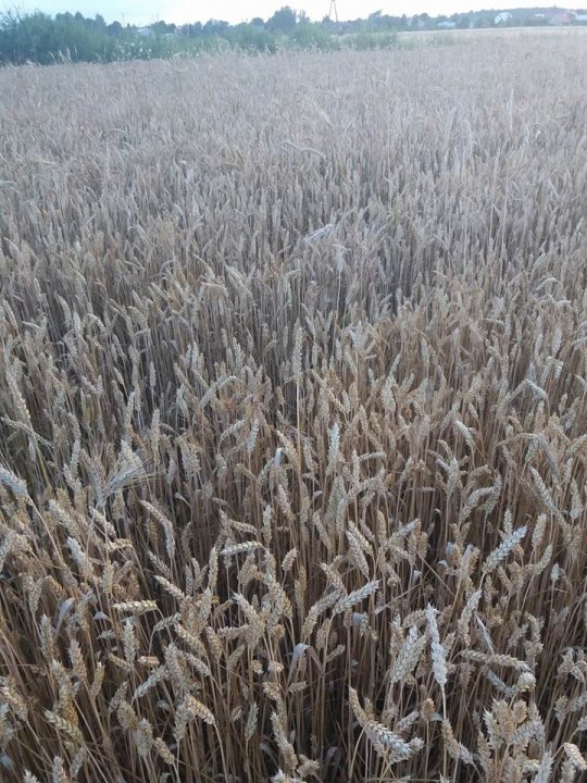

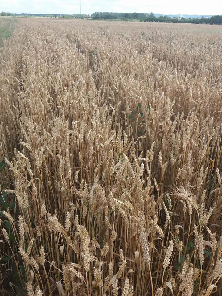

U nas też już żółkną, przede wszystkim wcześniejsze odmiany. Brak deszczu robi swoje. Dla pszenicy to lepiej pod koniec wegetacji, gorsza już jest kukurydza, która bez deszczu więdnie w oczach. Ciekawe czy deszcz nie nadejdzie , jak trzeba będzie zwozić z pola :D
Dobre T2 i T3 w miare rozsadne zrobic.
Ja stosowalem na T2 Duett Ultra i jest w miare okej. Ale w przyszlym roku pelna ochrone z BASF biore Capalo Adexar i Osiris
najwcześniej żółknie (dojrzewa) tam, gdzie kończą się składniki pokarmowe, gdzie jest słabsza gleba a na glebach bogatszych lub intensywniej nawożonych pszenica zachowuje dłuższy cykl i jeszcze rokuje lepszy plon ciągle zwiększając MTZ, co widzę u siebie. Odmiana też ma znaczenie. Więc nie ma co się tak śpieszyć ze żniwami. Bardziej się martwię, czy będzie stała, bo mam miejsce, gdzie się pochyliła nieco i a tam jeszcze dość zielona. Ale czas weryfikacji umiejętności, planowania i zaangażowania a także inwestowania nadejdzie  już wkrótce.

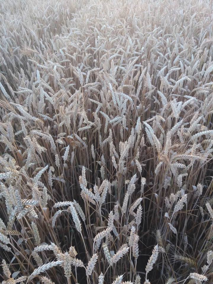

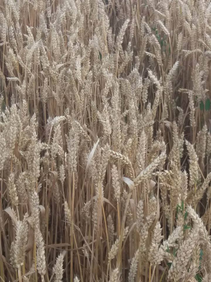

A u mnie ptaszki cwaniaczki zaczynaja ziarno wybierac z klosow i to z ostki! bylem dzis na polu i w miejscach gdzie jest juz sucha, na ziemi leży połowa plewek z nasion.
mam podobnie właśnie na kawałku gdzie płatki dzialaja miejscami ziarno suche i twarde a w innym miejscu jeszcze zielone. A reszta pol pszenicy i pszenżyta ma zielone plewki. jeszcze dobre 2 tyg do żniw

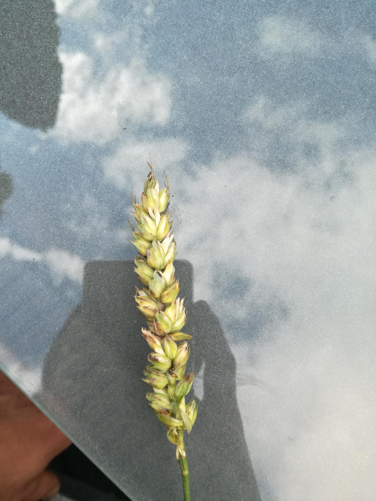

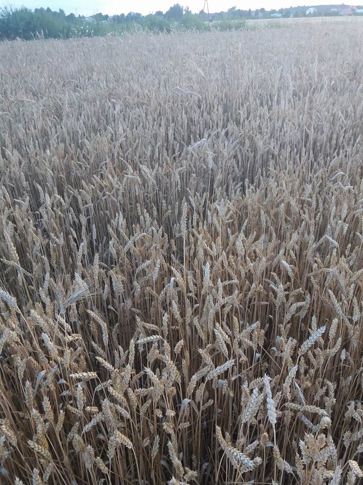

Powiedzcie mi panowie dlaczego ziarno mojej pszenicy wygląda jak poślad, wcale się nie nalało, arkadia 150N w dwóch dawkach, jesienią 200kg polifoski 8. 3 razy fungi, wyglądała pięknie, kłosów pełno i wszystko pięknie, aż do teraz jak zaczęła usychać to ziarno drobne. wody nie brakowało.
Słaba klasa ziemi albo azotu zabrakło już na nalanie ziarna a kiedy był dawany 2 dawka azotu, bo wiesz jest taka zależność im większa obsada tym więcej składniku potrzeba dostarczyć bo później wychodzą takie kwiatki, może też być zbyt kwaśne stanowisko i nie pobrała sobie tego czego potrzebowała.
Skracane samym moddusem na pierwsze kolanko w połowie dawki, ostatni N w moczniku na początku kwietnia 170 kg mocznika. Na lepszej ziemi tj 2b jeszcze zielona grube kłosy a ziarno malutkie. Sąsiedzi którzy dają jedna dawkę saletry mają normalnie wypełnione tyle że rzadsze, a ich pola wapna czy obornika całe lata nie widziały w przeciwieństwie do moich. Nie wiem co jest grane. 3 t wapna magnezowego na ha co 3 lata, 40 ton obornika co 2 i takie coś. kukurydze w zeszłym roku na części tego pola miałem i oddała 11ton. pszenżyta w tym roku tak samo uprawiałem tylko, że jeden zabieg fungicydem wirtuozem 1.1l na początku maja i jest piękne grube ziarno.
Edytowane przez 90210grzesiu
U mnie też był taki efekt po moczniku na II dawkę ze 4 lata temu. Dlatego jadę z saletrą, mocznik ewentualnie przedsiewnie. Może jednak było za skąpo opadów na mocznik ?
