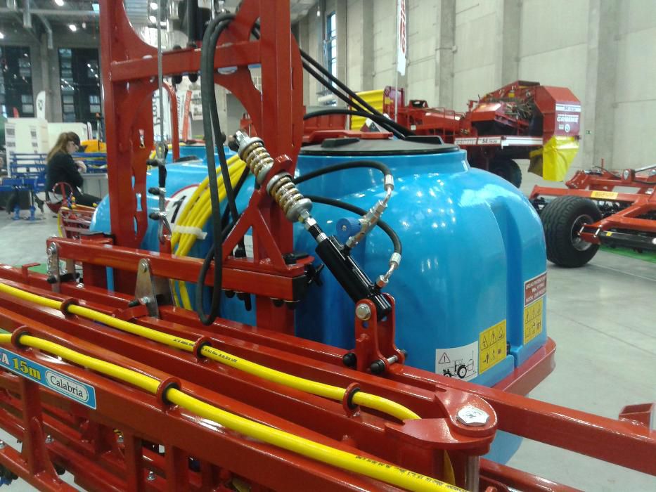

Poziomowanie belki bardzo dobra rzecz, sam mam coś takiego w swoim Burym 400/12. Belka na nierownosciach pracuje swietnie i nie podskakuje tak jak sztywna. W dodatku mozna regulować za pomocą śruby rzymskiej nachylenie w zależności od skłonu. Ja tylko planuje zamienić tą śrubę na jakiś mały silownik hydrauliczny aby można było sterować stabilizacja z kabiny ciągnika bo czasem jak pole powychylane w rozne strony to trzeba sie naskakać i regulować jak przez parę metrow belka idzie równo a po chwili jedna strona ryje w glebę i znowu trzeba regulowac.

Moja rada - nie dawaj siłownika na sztywno, tylko na sprężynie, aby belka miała ruch swobodny. W przewodach daj dławiki o małym przekroju, bo inaczej będziesz miał helikopter zamiast poziomowania.

A co do poziomowania - najbardziej się przydaje przy bruznach na polu  gdy jedno koło ciągnika idzie niżej lub wyżej i ciągnik leci ukosem do poziomu.
374177319_7_1000x700_opryskiwacz-biardzk
Masz na myśli fabryczne poziomowanie?
