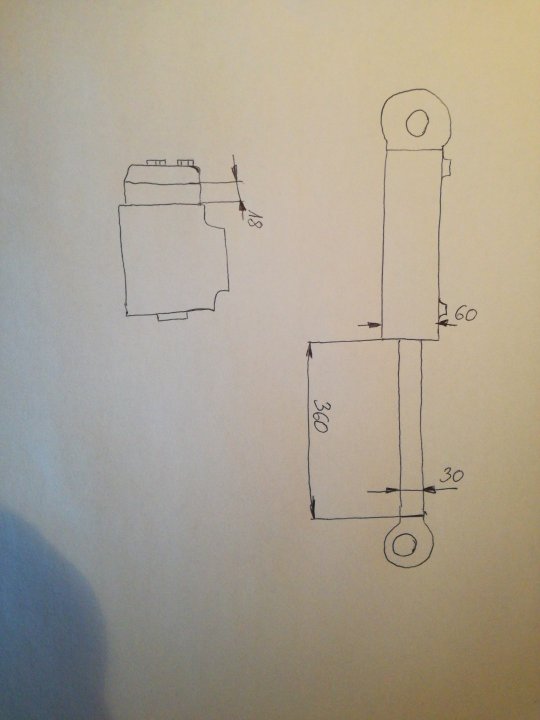

dzisiaj odpaliłem maszyne i popatrzyłem co i jak a mianowicie: aby skręcić w prawo od lewej 4.5 obrotów kierownicy, a żeby skręcić w lewo od prawej 7.5 obrotów kierownicy. Poniżej podaje rysunek siłownika i orbitrola na którym nie ma nabitej pojemności, (pochodzi od wózka rak) Według przybliżonych obliczeń na wypchanie tłoka potrzeba 282cm3 oleju a na wciągnięcie 113cm3 oleju

@simson2812 nie przesadz z wielkością orbitrola, bo delikatnie bujniesz kierownica przy większej prędkości a koła ci w poprzek staną i do rowu wjedziesz
