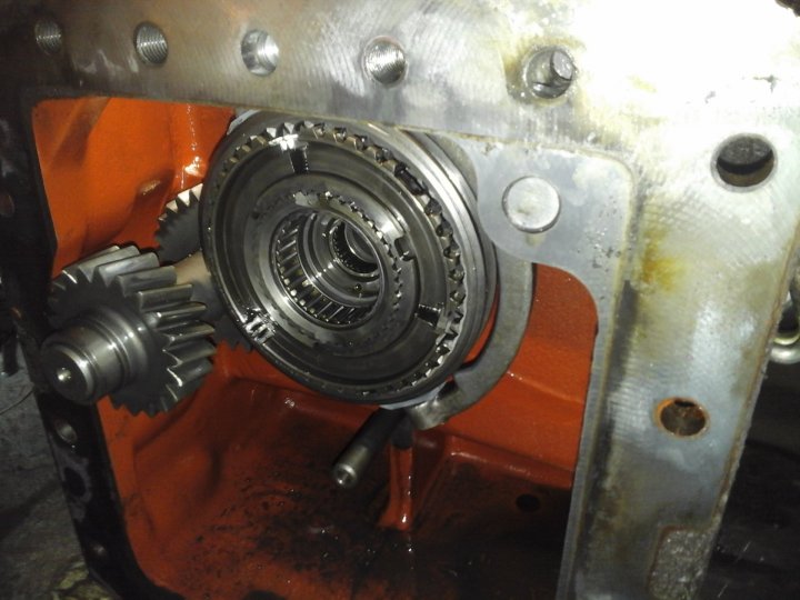

potem jeszcze raz rozdzielić obudowę rewersu od skrzyni
i wtedy dopiero dostałem się do zakleszczonego rewersu.
Okazało się, że synchronizatorowi (na szczęście) nic nie jest. Po wnikliwych oglądach odnaleźliśmy winowajcę. Trudno nie było jak sam nam wskoczył pod nogi ;)
Koszty naprawy:
- mechanik: 150zł
- materiał na wózek do rozpoławiania: 150zł
- pierścień mocujący synchronizator: 3,70zł
- moje nerwy: bezcenne
Tyle roboty żeby wymienić głupi pierścionek za nawet nie 4zł. ech. Bywa i tak.
