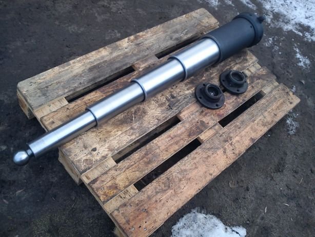

A tak przy okazji-nie wie ktoś ile wysuwu i udźwigu ma taki siłownik od stara?
https://www.olx.pl/oferta/silownik-wywrotu-star-CID5-IDpVNMn.html
Mam identyczny w przyczepie przerobionej z wywrotu bocznego na tylny. Wchodzi na nią 7t pszenicy i siłownik spokojnie daje radę. Ma cztery stopnie wysuwu.

Dzięki, bardziej chodziło mi ile on ma wysuwu ale to tez się przyda
Nie wiesz ile on ma wysuwu??? Ewentualnie powiedz jaka przyczepę masz przerobioną, jaka długość paki????

Zależy do jakiej paki ten siłownik, do paki trzymetrowej wystarczy pół tego co piszesz
Ile udźwigu minimum powinien mieć do takiej skrzyni jak pisałem ?od hlki będzie dobry?
Przyczepa oryginalnie 4,5t "Złocieniec", długość paki 4m.
