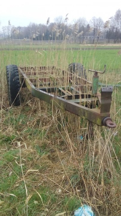

Mam do Ciebie pytanie bo spawasz trochę przyczep czy na taką jednodniową 3×1,90×0,8 na dolną rame wystarczy ceownik 120? Od razu mówię że mam taką rame z starego beczkowozu i chce wykorzystać to podwozie

Hutniczy czy zimnogiety? Hutniczy wystarczy, zimnogiety trzeba zamknąć z boku płaskownikiem 100x10

Hutniczy ,takie cudo
Koła już mam zamiast tych bebą 11,5 14pr. Jak myślisz warto tą rame wykorzystać?

Jak ci wymiarami pasuje to jak najbardziej. Na oko zaoszczędzone 1500zl względem od nowa robionego

Pasują wymiary idealnie , tylko trochę podniose żeby się zrównała z kołami

Zmień koła na balon i się okaże że nie będą wystawać. Czym chcesz to ciągać??? Żeby była idealnie w poziomie po zaczepieniu trzeba przyjąć ucho zaczepu na 82cm dla c360 i 75cm dla c330
