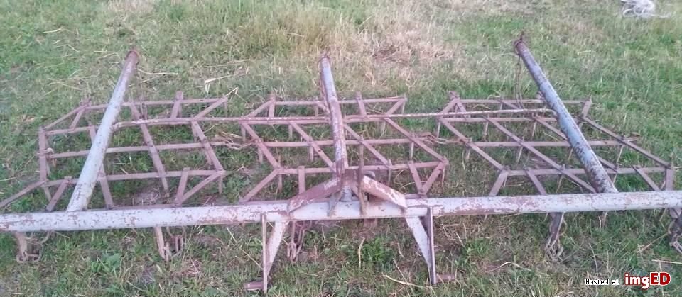

Pytanie takie - chciałem za kultywatorem z walem puścić brony. Ostatnio po prostu zaczepilem i ciagnalem z tyłu, ale chciałem zrobić je zawieszone. Czy lepiej wykorzystać do tego ramę od starego kultywator, czy wystarczy rama od lekkich bron 5cio polowych, taka zwykła rozkładana? Boczne skrzydła bym zdjął izostawil środek na 3 pola, tylko na środku ramion co idą do tyłu dał jakąś poprzeczkę, albo po skosie je wzmocnił. Starczyloby to pod 3 pola 20stek?
Wolalbym te opcje, bo mniej roboty niż z tą rama kultywatora. Tylko jak z wytrzymałością takiej od lekkich bron, chyba da radę na  3 pola?
do jakiego to konia szykujesz?
bark od 5tek wytrzyma  ,ja z niego mam zrobione 7mki na wózku ,hydraulicznie skladane

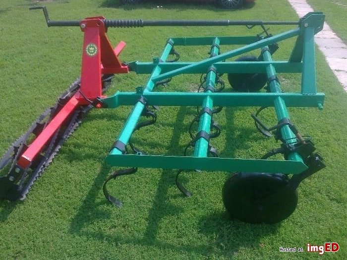

Rpl temu kupiłem za tysiaka kultywator - taki zwykły jak na zdjęciu, tylko zamiast 3 rzędu zębów ma wal Parkera, szerokość koło 2. 6 -  2.8. No i ma sprzęg do siewnika 8 chciałem podpiąć właśnie takie brony z tyłu, tylko 20stki.
zamykanie od dołu np płaskownikiem tych ramion podnoszących brony jest bez sensu i gówno daje,jeśli już to wspawac na wysoki kant ten płaskownik na wierzchu tego ptofila
toż pisze ze profil a nie plaskownik i nie na górę bo uja da, tylko pod spód aby powstał trójkąt ,rura nie siadzie  bo sciana gruba
soltys nie wierze ,pewno ziemi na nie napchałeś i podniosłeś
jak to będzie wyglądało jak te ramiona są zwężane na końcu,
soltys tak liczyłem ok 100kg a orginal 14 wazy 40kg
kopin ty mnie nie rozumiesz,ja pisze o wydzwigu pola ,(ten ceownik ),a nie wieżyczce

Zobaczę, może faktycznie pod kultywator je podczepie. Tylko mocowania muszę porobić
mocowania to pikuś
a bark zostaw i zamontuj z 14 za talerzówka bo poprzedniemu właścicielowi sie nie chciało

Bardziej myślałem jakiś wal do niej załatwić. Ale najpierw to muszę cokolwiek  z nią zacząć robić. Narazie zrobiłem jedno podejście do odjrecenia nakrętek z osi, nie poszlo i zostawiłem. Czeka aż wene złapie.
Choć teraz rozebralem zetorka, także i tak musi poczekac
