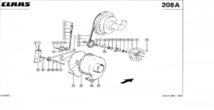

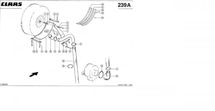

Nie słyszałem o takim urządzeniu , jestem ciekawy jak to wygląda , na jakiej zasadzie działa i ile kosztuje?
 W załączniku rysunki. Urządzenie odsysa zanieczyszczenia z kosza chłodnicy co zapobiega nadmiernemu zabrudzaniu
