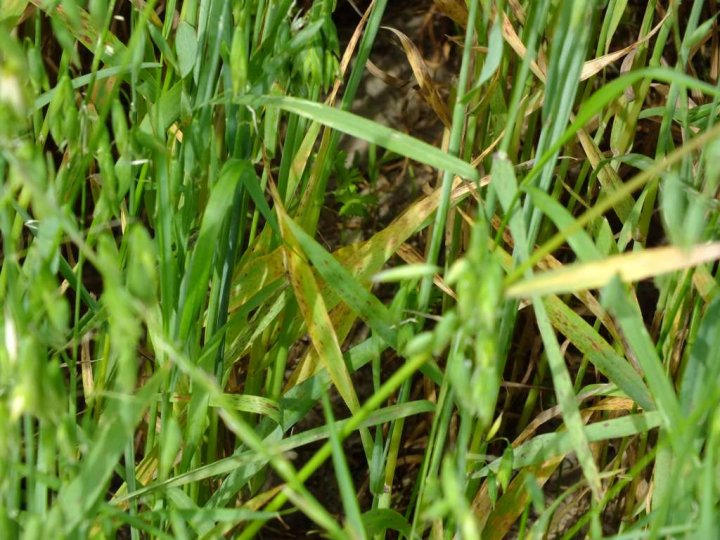

Panowie, proszę was o pomoc.
Co jest przyczyną tak wyglądających liści?
Nie jest to na całym polu, można powiedzieć że są place z takimi liści lub pasy na polu z takimi objawami na liściach.
Z góry dziękuję serdecznie za pomoc.

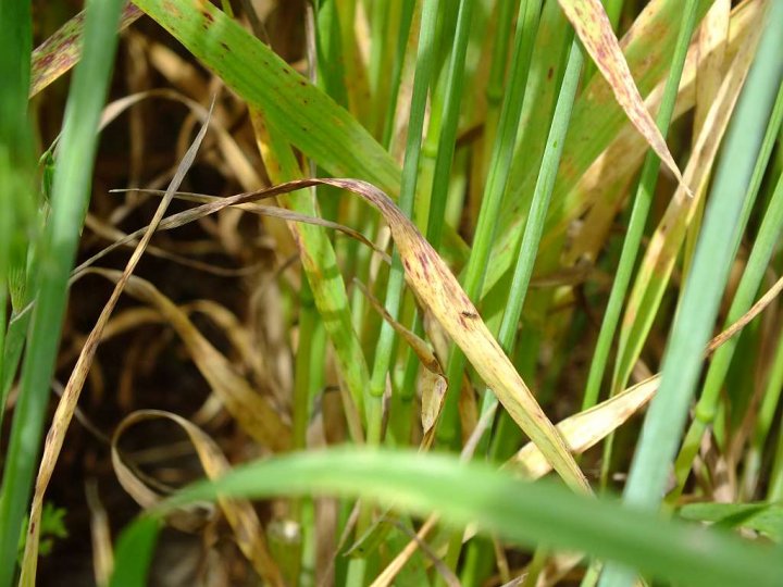

Efekt po skrzypionce. Ale i tak masz tego mało, ja się trochę spóźniłem z zabiegiem i niestety są takie miejsca że nawet połowa liścia flagowego jest zjedzona...
Wszystkie poradniki, które przeczytałem, mówią że owies jest odporny na choroby grzybowe i nie trzeba go pryskać. W tym roku chyba ta teoria się nie sprawdzi. W mojej uprawie też jest pełno roślin z przebarwieniami jak na zdjęciach. Czy to są rdze? Czy można je opryskać preparatami do żyta?

Moja to Maczo.
Edytowane przez a1fe26c2
u mnie sławko jest porażony tym samym, ale on jest mało odporny. w tamtym roku miałem posiany bingo i sławko obok siebie i sławko był porażony, a bingo nie. w tym roku również na bingo nie widać chorób.
wniosek jest jeden siac odmiany odporne na grzyby.
W moich okolicach nie było bardzo dawno skrzypionki a w tym roku również wystąpiła, ślady oczywiście zostawiła na liściach. Po zastosowaniu Danadim-u bardzo ładnie spadła na glebę i już się nie podniosła
