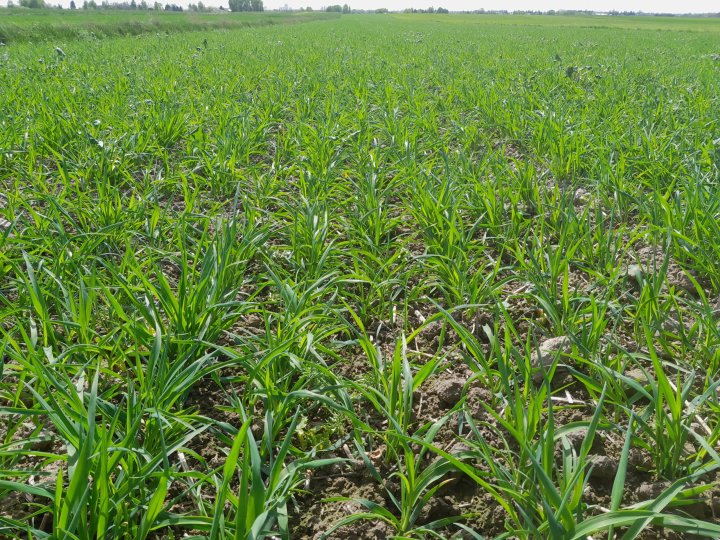

Trzeba obserwować i dać w miarę potrzeby, ogólnie skracanie na piachach strasznie przypala jak potem przyjdzie susza, jak już skracać to nie takimi dawkami co piszę na etykiecie ze np modusa jest 0,4 to dać 0,15
Własnie po goldzie spoko u mnie było 0 przebrarwień, liście lekko oklapły ale generalnie nie miałem zastrzeżeń. Przy granstarze natomiast zawsze niezależnie czy dolna czy górna dawka zboże zmienia kolor na jasny zielony (może to kwestia odmiany) - jakby przypalone albo opryskane herbicydem który nie ma w tym rejestracji, rośliny jakby wyprężone do góry ale to efekt przejściowy i  raczej nie ma to wpływu na plon. W tym roku jadę granstarem

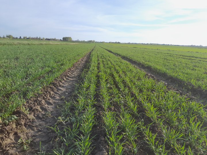

Mój 7 kwietnia tak wyglądał.
Odchwaszczony Goldem 4 kwietnia. Uszkodzeń przebarwień nie zauważyłem
